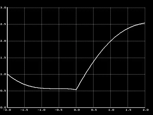

2) Построить график функции y=cos(x-1)+|x|
Так, ну прежде всего, поскольку Вы не сподобились указать диапазон значений аргумента, для которого нужно строить график, выбор этого диапазона я оставляю за собой и ставлю принудительно от -2.0 до +2.0. Претензии типа "а мне надо от -3 до +7" НЕ ПРИНИМАЮТСЯ.
Далее. Инициализацию графического режима задавайте сами. Параметры функции InitGraph определяются именами Ваших драйверов, их адресами на Вашем диске и т.д. Если возникнут проблемы, прошу в эту тему: http://www.tehnari.ru/f43/t95841/ - там инициализация графики разобрана подробно.
Код:
Uses CRT, Graph;
Const
 ShX=30;
 ShY=30;
Var
 CfX,CfY,Xgr,Ygr,i:Integer;
 x,y,dx:Real;
 s:String;
Function F(z:real):Real;
begin
 F:=Cos(z-1.0)+Abs(z);
end;
Begin
 InitGraph(..., ...); [COLOR=Red][B]{ тут самостоятельно }[/B][/COLOR]
 CfX:=(GetMaxX-2*ShX) div 4;
 CfY:=(GetMaxY-2*ShY) div 3;
 SetLineStyle(SolidLn,0,ThickWidth);
 Line(ShX,GetMaxY-ShY,ShX+CfX*4,GetMaxY-ShY);
 Line(ShX,ShY,ShX,ShY+CfY*3);
 SetLineStyle(DottedLn,0,NormWidth);
 SetTextJustify(CenterText, TopText);
 x:=-2.0;
 STR(x:4:1,s);
 OutTextXY(ShX,ShY+CfY*3+8,s);
 for i:=1 to 8 do
  begin
   x:=-2.0+0.5*i;
   STR(x:4:1,s);
   Xgr:=ShX+Round(0.5*i*CfX);
   OutTextXY(Xgr,ShY+CfY*3+8,s);
   Line(Xgr,ShY,Xgr,ShY+CfY*3);
  end;
 SetTextJustify(RightText, CenterText);
 y:=0;
 STR(y:3:1,s);
 OutTextXY(ShX-4,GetMaxY-ShY,s);
 for i:=1 to 6 do
  begin
   y:=0.5*i;
   STR(y:3:1,s);
   Ygr:=GetMaxY-ShY-Round(y*CfY);
   OutTextXY(ShX-4,Ygr,s);
   Line(ShX,Ygr,ShX+Round(CfX*4),Ygr);
  end;
 x:=-2.0;
 y:=Cos(-3.0)+2;
 Xgr:=ShX;
 Ygr:=GetMaxY-ShY-Round(F(x)*CfY);
 MoveTo(Xgr,Ygr);
 dx:=0.02;
 for i:=1 to 200 do
  begin
   x:=x+dx;
   y:=F(x);
   Xgr:=ShX+Round((x+2)*CfX);
   LineTo(Xgr,Ygr);
  end;
 ReadKey;
 CloseGraph;
End.
