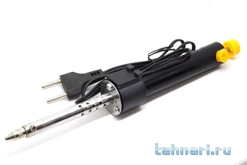

Понадобится специнструмент для извлечения ИМС.
Коля дополнение к твоим подробностям, паяльник с олово*****ом. Для выпайки такой серии микросхем и ТДКС-ов и т.д. очень полезная
    14.8 KB · Просмотры: 138
А с чем паяльник, на что фильтр сработал?

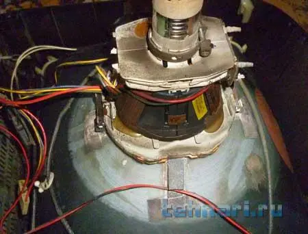

Разумеется мультиметром измерить сопротивление не проблема, вопрос в том что TV первый раз чиню поетому не имею представления где на каких ножках делать измерение, как выглядит данная обмотка
Для этого необходима схема вашего шасси. А так- на раструбе колбы кинескопа одеты катушки. Со стороны платы к ним идут провода. Какая катушка кадровая- легко отследить по проводам, идущим к LA7837.
У меня выглядит вот так
Не вижу ни какой разницы. Ну может только пыли больше.
Кстати о пыли. Это очень не хорошо для высокого напряжения. Чуть влажность повыше и прошивать будет.
