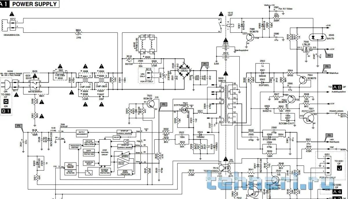

Телевизор не включается. Тикает строчная развертка; в такт с тиканием мигает индикатор. При замерах напряжений в контрольных точках обнаружилась существенная утечка (нехватка):
Р4 - 1,5 в (надо 3,3)
Р5 - 3,1 в (надо 12)
Р6 - 87 в (должно быть 140)
Пожалуйста, подскажите, где искать утечку.
(Во вложении - схема БП)

транзистор проверили?
Спасибо за подсказку!
Проверил только что. (((
Выпаял из схемы, прозвонил. И к-б, и э-б звенят в обоих направлениях...
Заказал новый транзистор. Но почему его неисправность влияла на БП?
Ну как тебе сказать...
Если маховик у двигателя ломом заклинить, то он тоже не заведется.
и транзистор просто так не выходит из строя.
Да, там пресловутый конденсатор на 47 мкФ (упала ёмкость до 33), уже заменил.
и ESR повышается.
Огромное спасибо всем за дельные советы и, как итог, ощутимую помощь. Замена упомянутых конденсатора и транзистора оживили телевизор. Особая благодарность г-ну Войтову.
