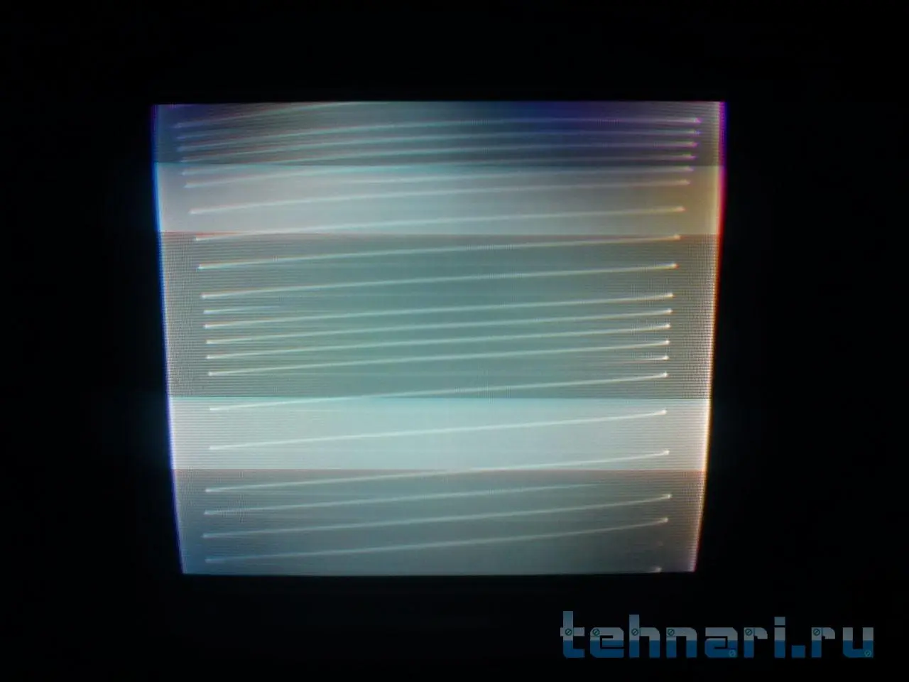

TV Thomson 21DCH61kh. Помогите определить неисправность
После включения на экране видны белые тонкие полосы на светлом фоне, через 5 сек тв выключается. Помогите максимально сузить круг поиска. Во вложениях фото с кинескопа и схема телевизора.
Заранее благодарен!

Если Вы забрели в эту тему по результатам поиска, сообщаю:
замена конденсатора 313 решает проблему. (4,7 пФ, 50 в)
С высохшей ёмкостью С313 (4,7мкФ×50В) обычно так и бывает, поработав минуту или две тв уходит в деж.режим, но при этом картинка и звук нормальные.В данной ситуации что-то другое виновато.
