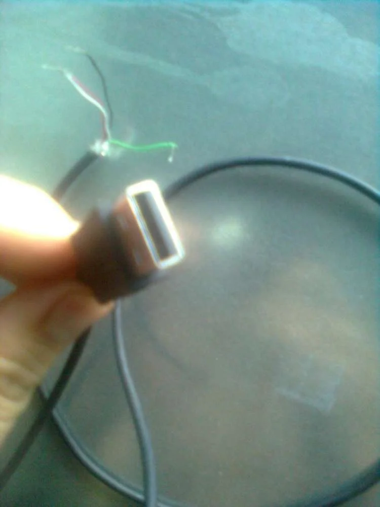

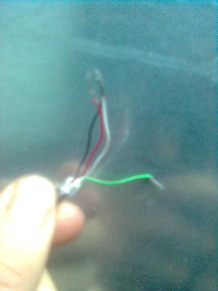

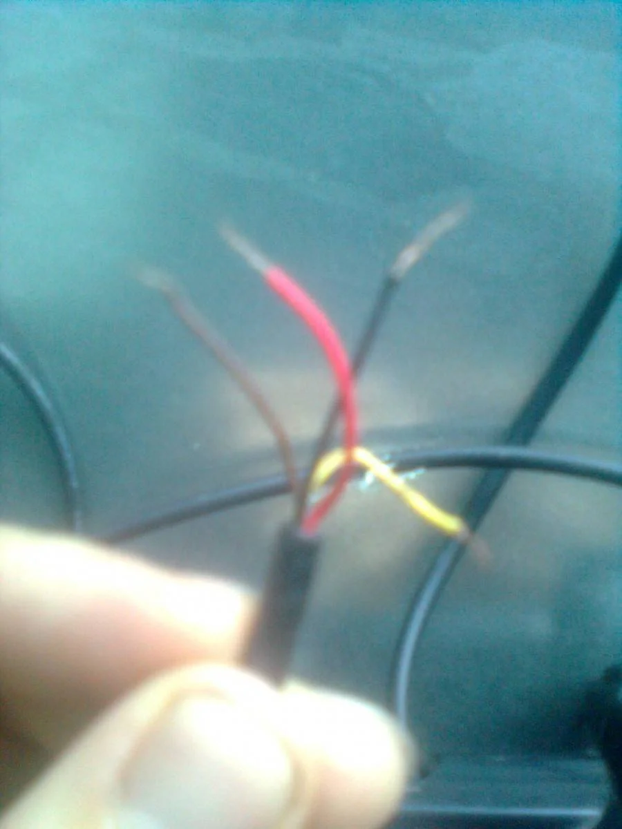

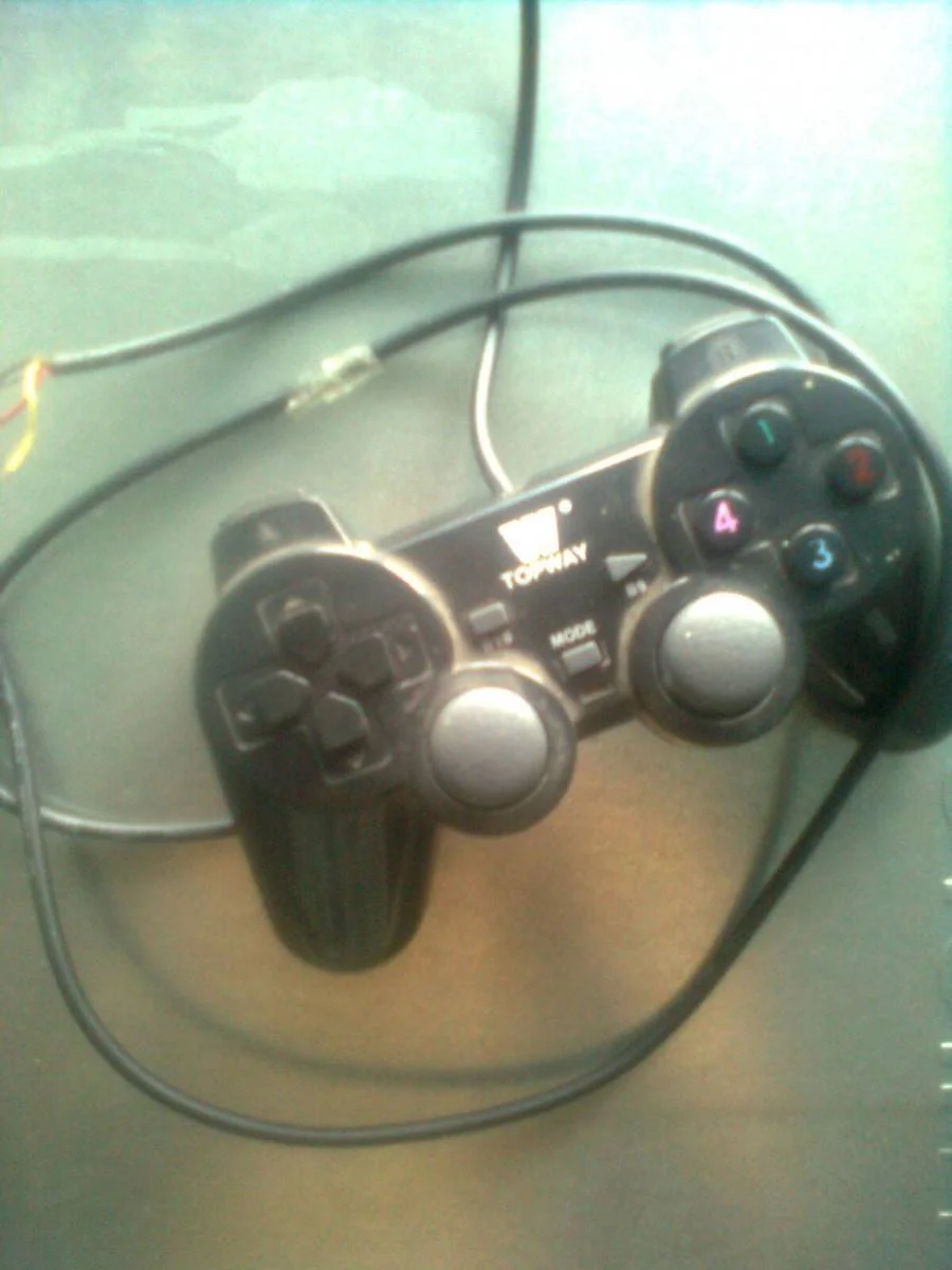

У меня сломался штекер USB на геймпаде topway, я нашел старый USB подключил к геймпаду и пишет что устройство не опознано. На геймпаде у меня черный, красный, коричневый и жёлтый провода, а на старом USB черный, зеленый, белый и красный провода. Что к чему подключать?
Что то я ничего не смог найти по поводу этого гемпада, выложите фотки штекеров и разъёмов. Вот распиновка юсб компьютера http://www.tehnari.ru/f25/t38077/ нужна распиновка геймпада.
Скорее всего чёрный\красный питание (минус\плюс), а остальные - DATA+/-
А вот в каком порядке данные - :tehnari_ru_325:
Выкладываю фотки старого USB 2.0 и своего геймпада

А, я думал в самом гемпаде есть гнездо:D Ну тут надо прозвонить тестером какой провод на что идёт, распиновку я давал, сначала прозвоните старый шнур, а потом новый и припаяйте как надо. Если нет тестера то можно воспользоваться батарейкой и лампочкой.
Спасибо попробую так сделать )))
