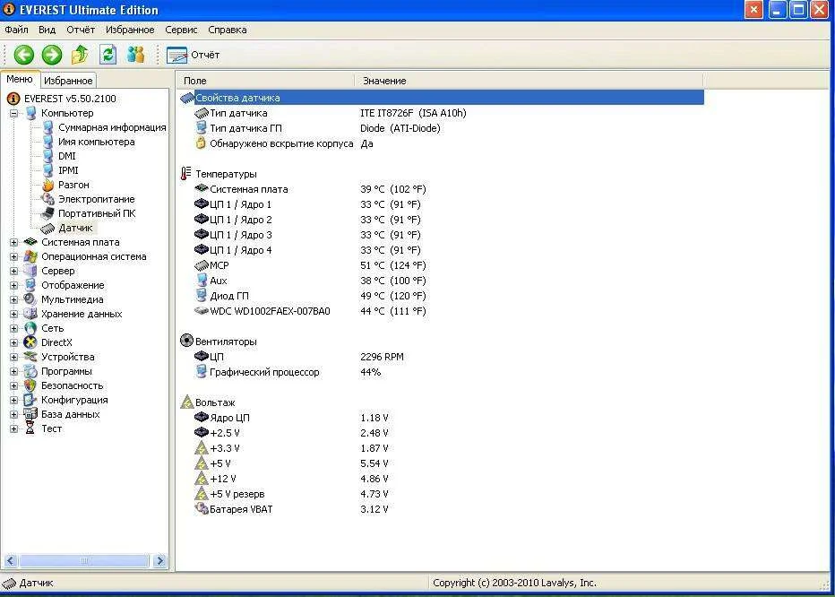

Здравствуйте! скажите пожалуйста у моего компа нормальная температура????:tehnari_ru_117:

превосходны :)
Ну простой то ладно. Смотри под нагрузкой
жесткий 44 градуса, что не очень хорошо...

это просто вопрос или есть какие то проблемы?

интересуюсь! а почему жесткий не хорошо? и какой должна быть температура на жестком? и что сделать чтоб нормальная была температура на жестком? да и термопасту я не менял с покупки компа 2008 года, если поменять будет нормально?
2008 года???? странно и такие температуры? за это время она много раз засохла бы уже :) а не давала бы такие показатели ( вы уверены что не разу не меняли? вы делали в простое замер? и да - за 3 и более года нужно и поменять...

это к жесткому диску не относится. для охлаждения жесткого диска можно прикрепить дополнительно охлаждение.
но, перед этим всем ( кроме термопасты конечно) рекомендую установить другой блок питания для проверки работоспособности смотрите на снимке 12 вольт и 3.3 вольт ) выдается не правильное питание, что может так же отразится на правильной работе железа.
допустим, если бп не дает полное питание то процессор или другое железо, может не работать в полную силу - и имхо наверно от того и показывает такую температуру без обновления смазки....
+ замените термопасту перед работой с другим с блоком питания.
