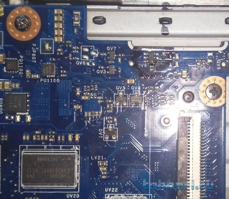

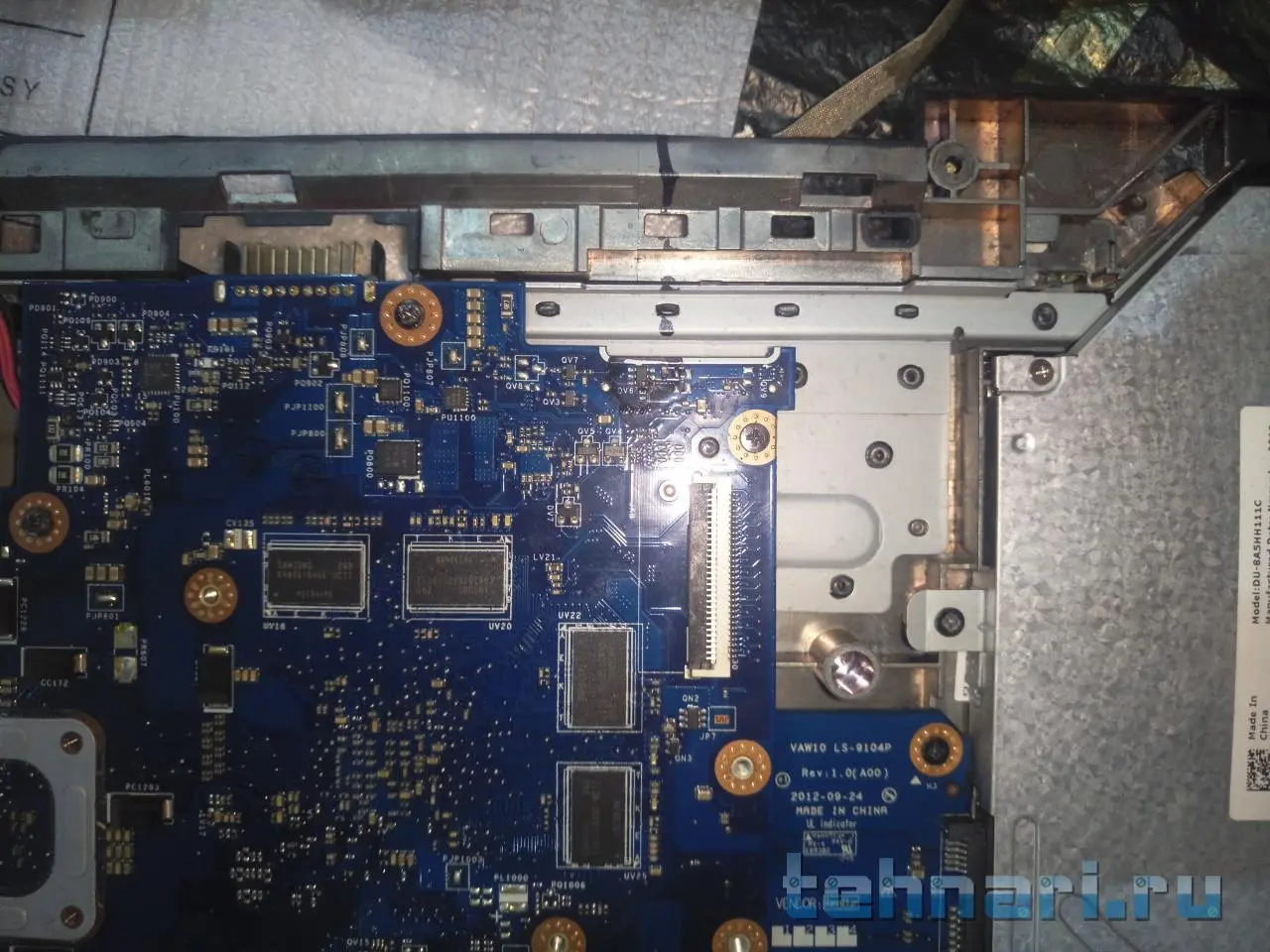

материнка LA-9102P
достался очень в плачевном состоянии, побитый жизнью))
к ноутбуку подцепили видимо зарядку не с той полярностью, потому что

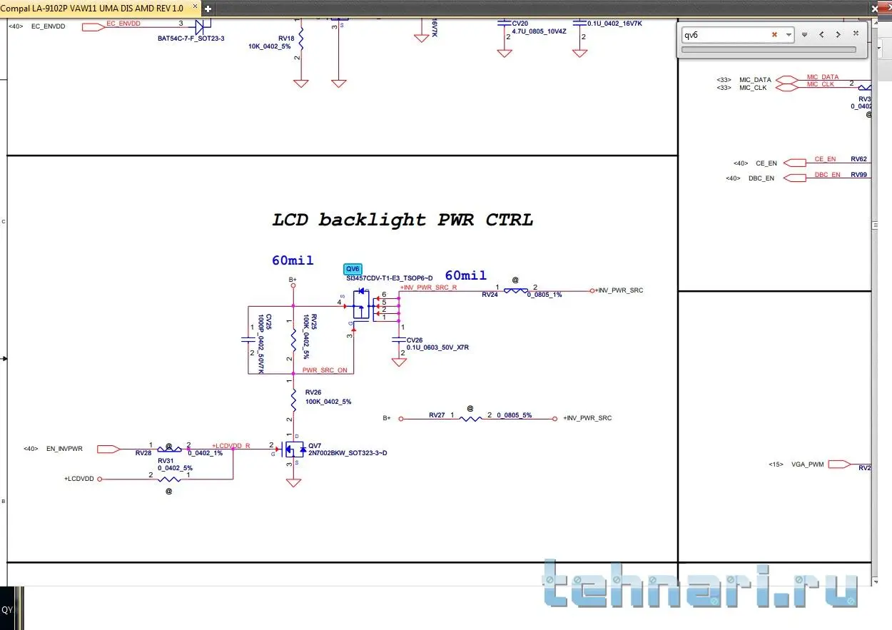

вышибло qv6 , аж корпус развалился! поменял на аналог, теперь везде на ногах 19в. Что прозвонить посоветуйте пожалуйста? даташит скину и фото попозже
вот даташит и фото

индикаторы не горят и не запускается соответственно!, аккума нет, чтобы проверить, будет от него стартовать или нет!

что ещё можно будет посмотреть?
для начала проверь все эти напряжения а там будет видно, думаю для дальнейшего поиска проблемы придется заменить ШИМ (скорее всего отвалилась ИМС если косяк с БП был)
ок спасибо отпишу что получилось прозвонить!
шим
16- 19в
8- 3.3в
17 - 5в
13 - 6в
На пл 201 по 5 в с обоих сторон, на пл 200 со стороны кондёра 3.3, на выходе 0.65
на pjp203, pjp200
По 3.3 на каждой перемычке, на пджип 204 и 202 по 5.5
На входе jpwr с лева на право
2 - 2.75в
3 - 3.3
4 - 3.3
