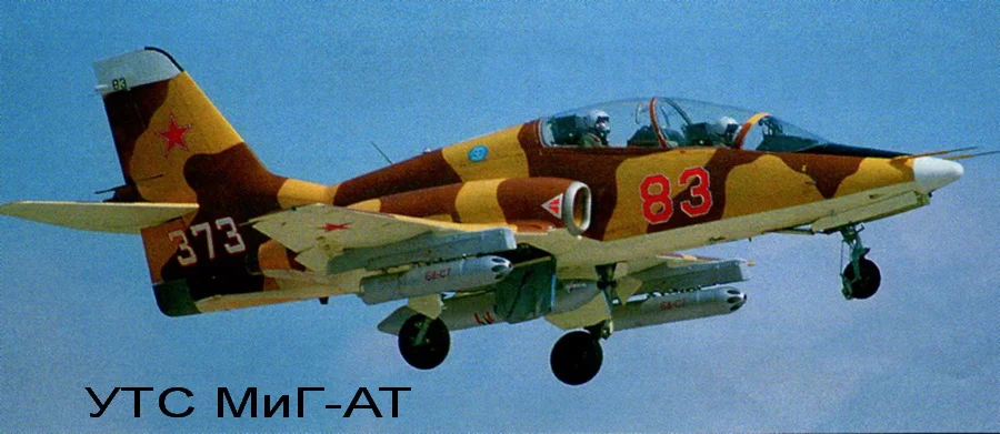

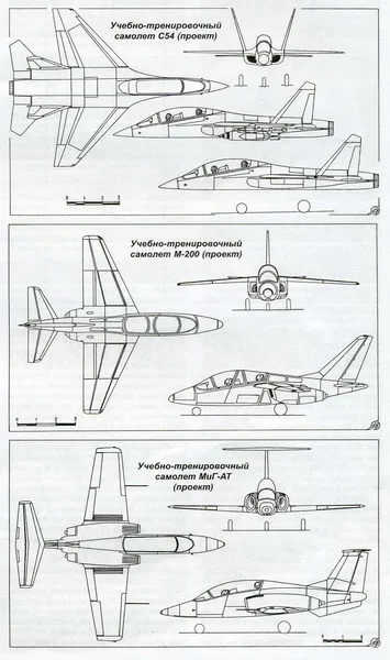

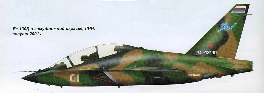

Готовясь к данному мероприятию, узнал, что модель данного самолета выпустила украинская модельная фирма "Amodel" в двух вариантах : УТС Як-130 и Як-130Д (демонстратор). Стал собирать сведения по истории создания и конструкции данной машины, часть информации получил из интернета, в Москве приобрел монографию журнала М-К "УБС Як-130. Не буду вдаваться во все перепитии истории создания самолета, участия его в конкурсе , объявленном ВВС на создание УТК (учебно-тренировочный комплекс)для замены L-39"Альбатрос", в котором приняли участие ММЗ им. А.И. Микояна, ЭМЗ им. В.М. Мясищева, ОКБ им.П.О. Сухого, ОКБ им. А.С. Яковлева. В результате длительных споров и подковерной борьбы , продолжавшейся несколько лет, победителями были признаны проекты ОКБ им. А.С. Яковлева и ОКБ.им. А.И Микояна. Но тут как назло подули ветры перестройки и произошел развал единого и нерушимого союза братских республик. И в итоге, двигатели, которые до этого были отечественными ( по условиям конкурса вся начинка самолета должна была быть отечественной), в одно мгновение стали иностранными, т.е. украинскими и так еще по ряду позиций комплектующих. Подходящих российских двигателей для замены не имелось, поэтому оставалось только обратиться к западным поставщикам и предложить потом свои изделия иностранным покупателям. МиГ -АТ привлек внимание французов, которые предложили двигатели "Ларзак" и авионику фирмы "Томпсон". Яковлевский УТС заинтересовал итальянскую " Аэромакки". Правда у итальянцев не было своего двигателя и в компаньоны взяли словацкую фирму, которая предложила свой вариант хорошо знакомого АИ-25ТЛ-DV-2, разработанного для чешского самолета L-59.

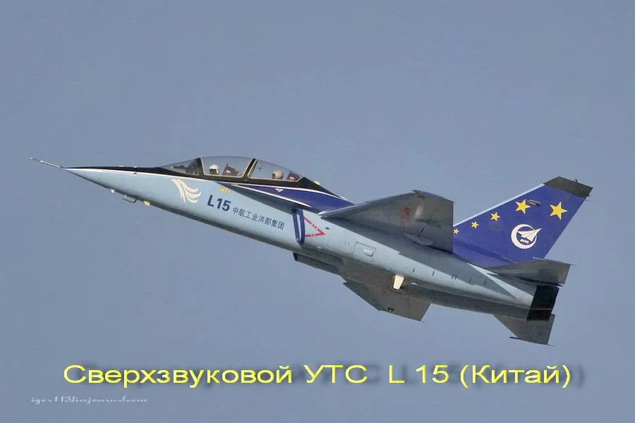

"Засветился" на азиатских аэрофорумах и китайский сверхзвуковой УТС L-15,(по утверждению прессы КНР- сплошь китайская разработка), в котором угадываются некоторые черты Як-130. Да и есть от чего- в 2000 году китайская авиакорпорация AVIC II обратилась к ОКБ им.А.С.Яковлева с предложением принять участие в проектировании своего сверхзвукового УТС, от чего " яковлевцы" не отказались. Контракт на эти работы был заключен через Рособоронэкспорт, а заработанные средства были направлены фирмой на дальнейшую работу над своими новыми проектами.

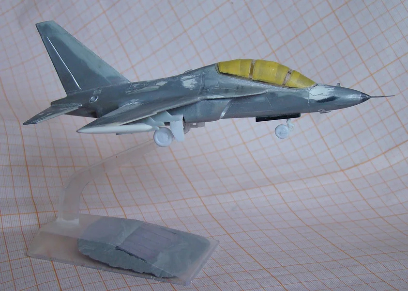

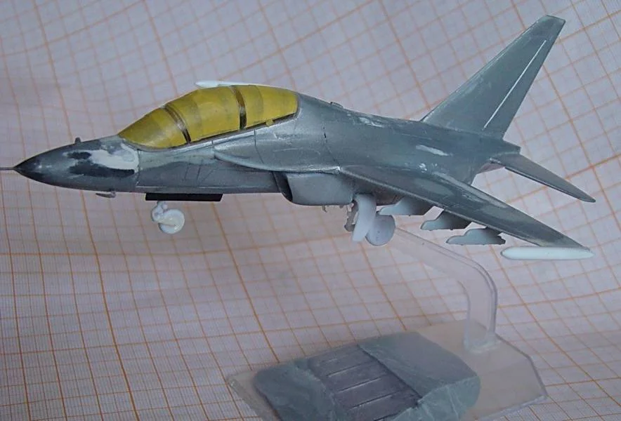

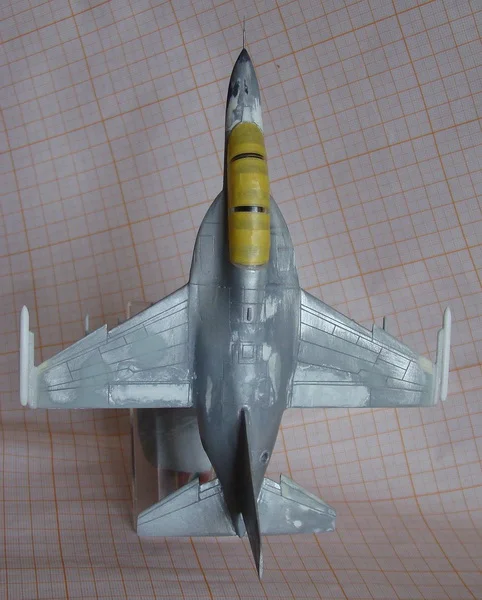

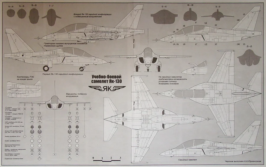

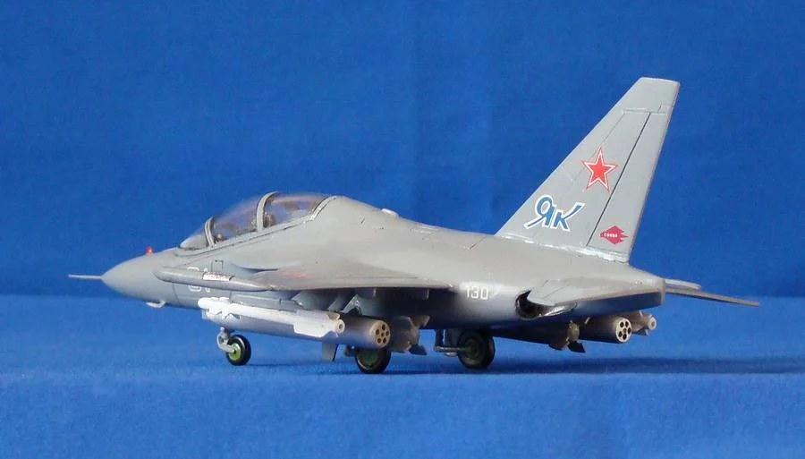

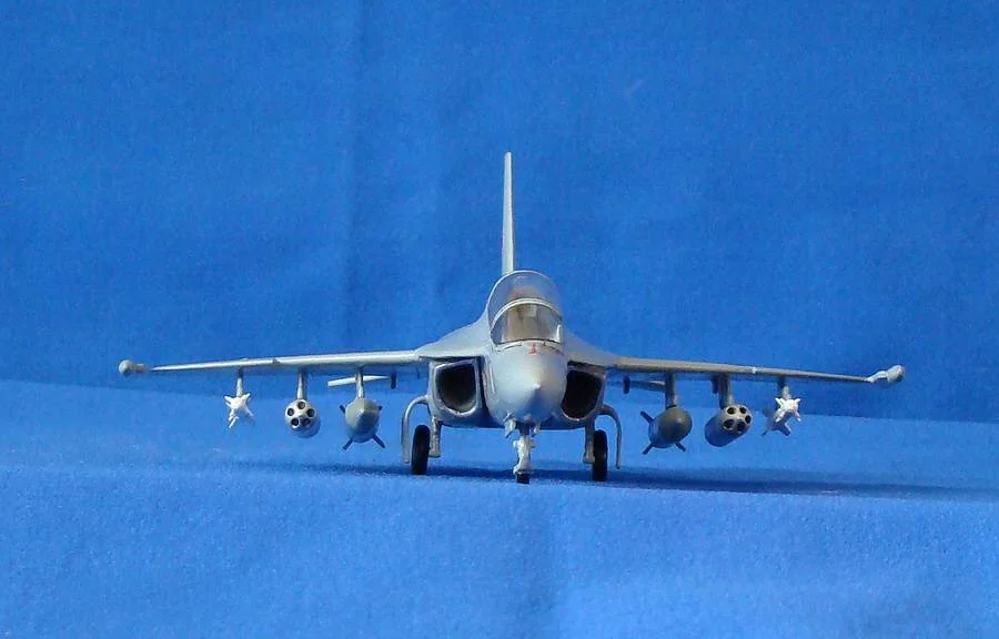

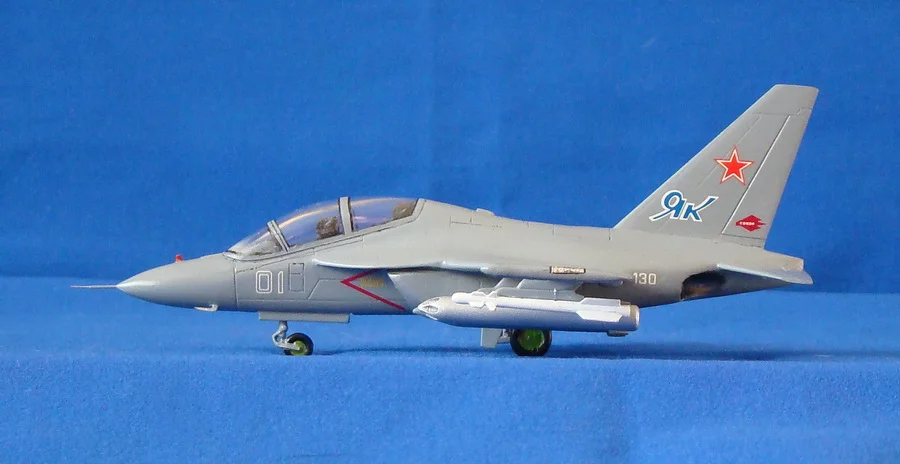

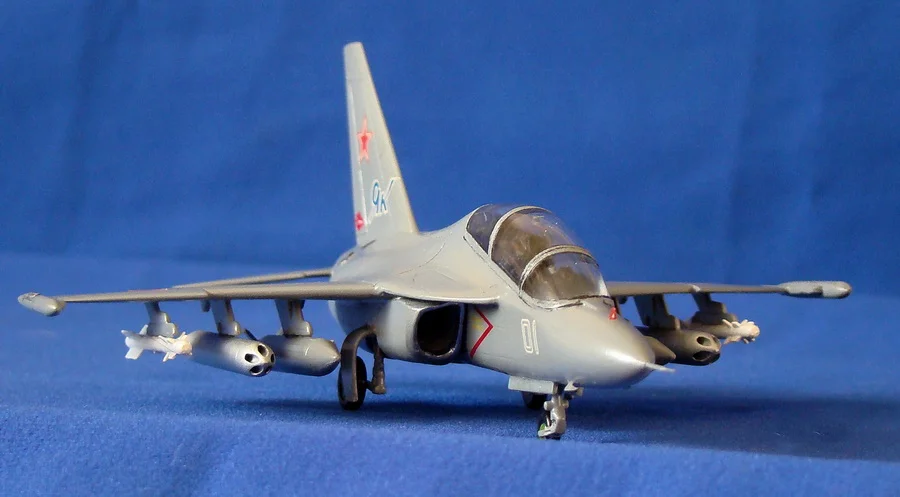

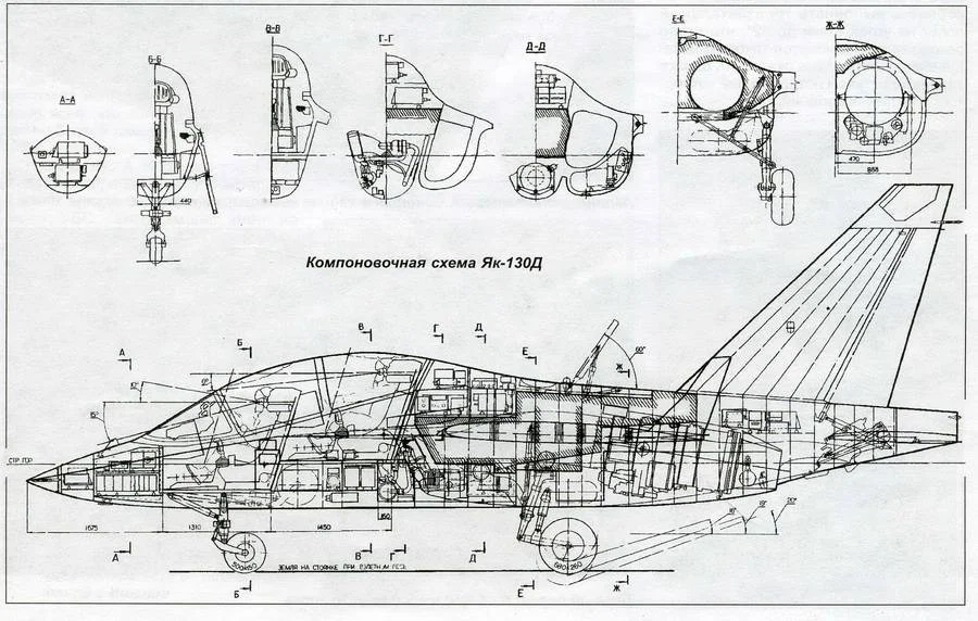

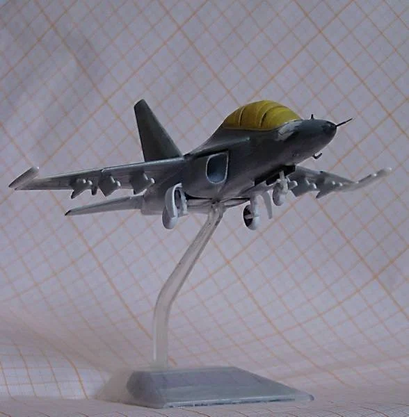

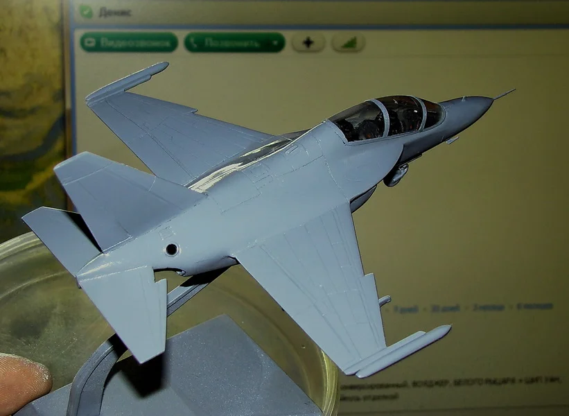

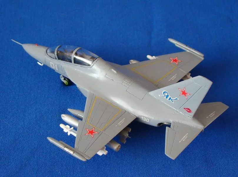

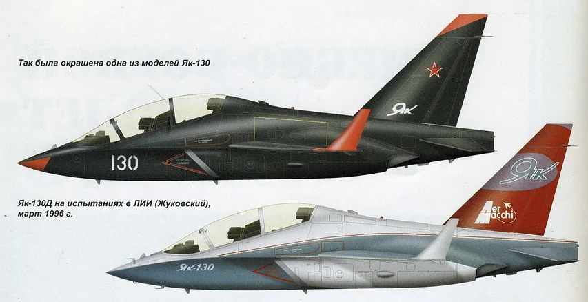

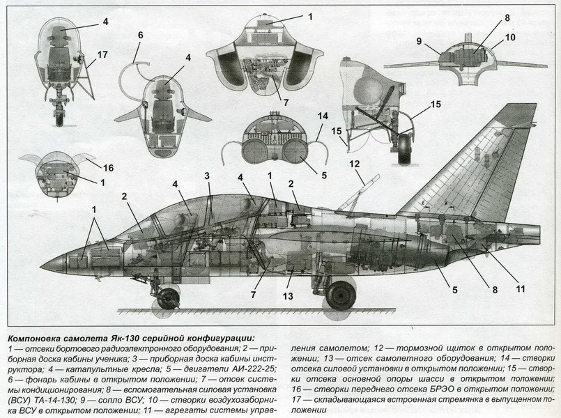

Продолжние темы пройдет под лозунгом " Каким ты был, таким ты не остался..."Как я писал выше, украинская модельная фирма "Amodel" выпустила в свет пару модельных наборов самолета Як-130 -в его первоначальной конфигурации УТС с острым носом, крылышками на концах крыла для увеличения аэродинамического качества в крейсерском полете и версии УБС-130Д (демонстратор), которая отличалась от первой только дополнительными рамками с пилонами и подвесным вооружением,раскраской в камуфляж, да декалью , при этом планер модели остался без изменений. Прикупив модель этой версии самолета, стал сравнивать ее детали с чертежами сечений фюзеляжа, прорисованными на компоновочных схемах УТС и УБС, крыльев и оперения . В итоге пришлось вырезать из пластика новые крылья, оперение, обозначить на них вихреобразующие клыки. Половинки фюзеляжа склеил и при помощи большого количества шпаклевки и вставок из пластика изменил внешние обводы фюзеляжа, сделав гаргрот и всю заднюю часть самолета более обтекаемыми. Подобным доработкам подверглась нижняя часть фюзеляжа и район выхлопных сопел двигателя. В хвостовой части врезал выхлопной патрубок ВСУ, изготовив его из обрезка антенны. Острый нос срезал, заменив его частью носового кока от разбитого самолета МиГ-23. В кабину изготовил новые приборные доски и установил смоляные кресла от "НеОмега".Наплывы крыла на УБС переместились взад , с переднего переплета фонаря за середину остекления первого пилота. Соответственно пришлось подрезать на эту же величину и воздухозаборники двигателей и бором формировать каналы воздухозаборников. Пилоны под крылья приклеил в соответствии с чертежом. На концы крыльев приклеил контейнеры с аппаратурой РЭБ и кассетами с тепловыми ловушками. Закрыв фонарь маской,запылил модель серебрянкой, которая хорошо выявила все дефекты на поверхности, доработал их и задул модель грунтовкой "Тамия" После сушки задул модель серой краской, в цвет современной окраски ВВС РФ. К сожалению фото промежуточного процесса пропали безвозвратно (хотя в процессе склейки и нанесения шпаклевки ничего нового не было),вашему вниманию я представил фото модели на этапе окончательной доработки перед покраской.

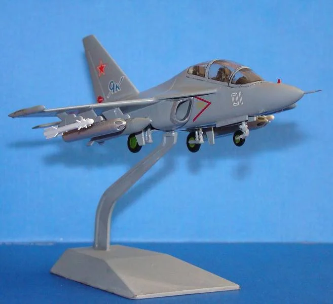

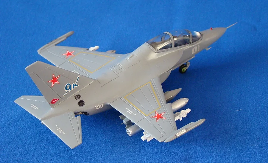

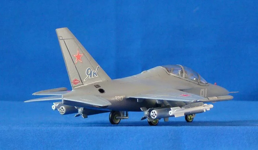

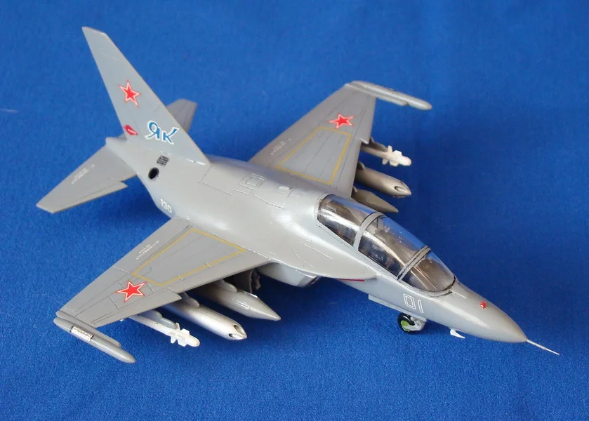

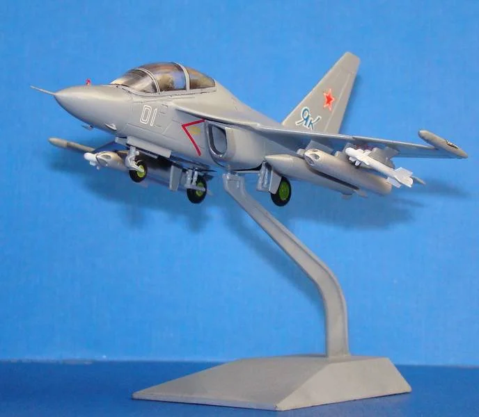

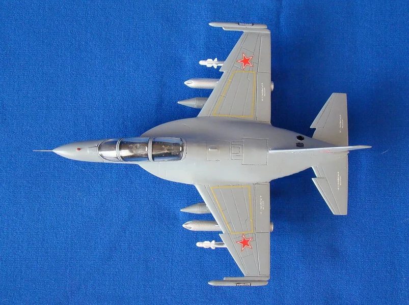

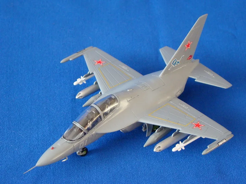

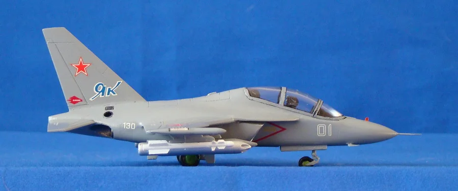

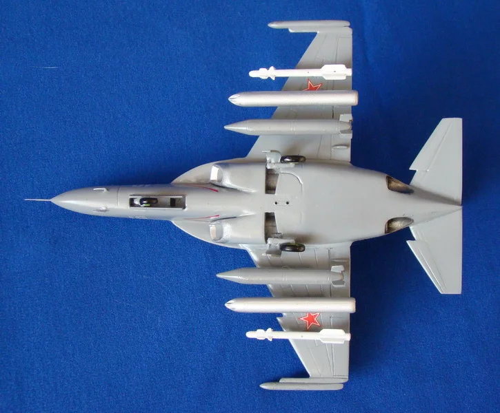

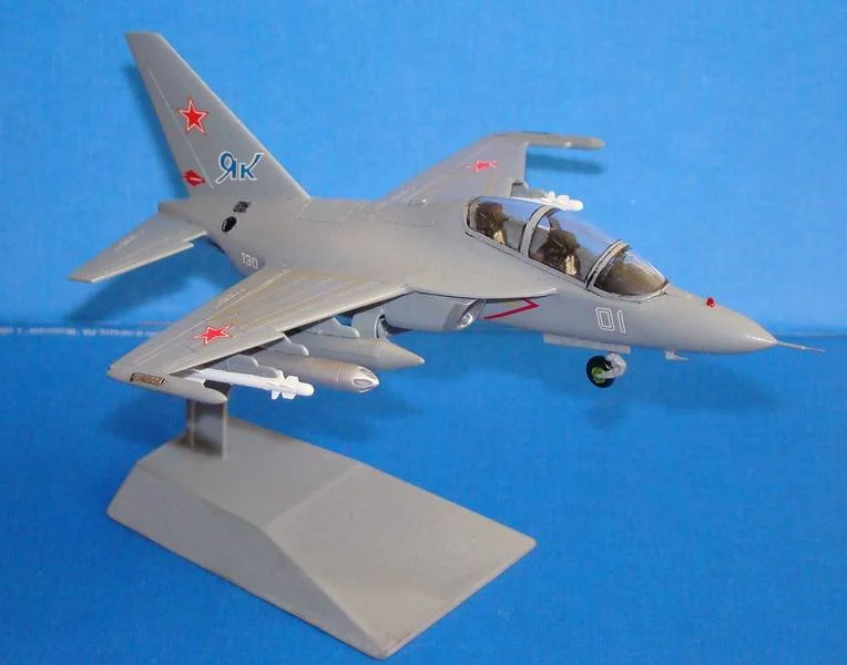

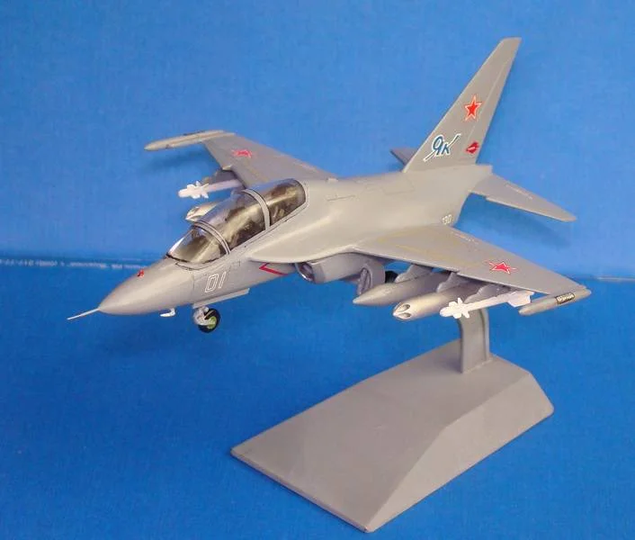

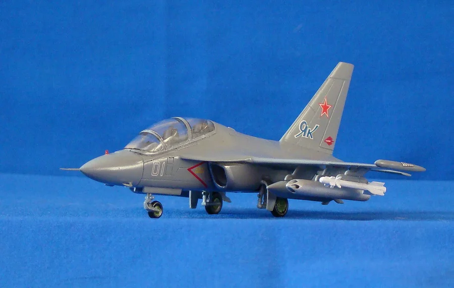

Нанес на фюзеляж декали из имеющегося набора и задул модель полуглянцевым акриловым лаком.

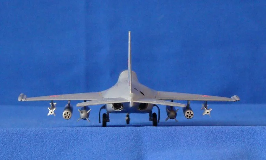

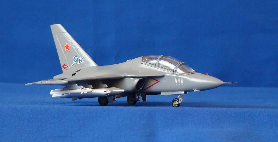

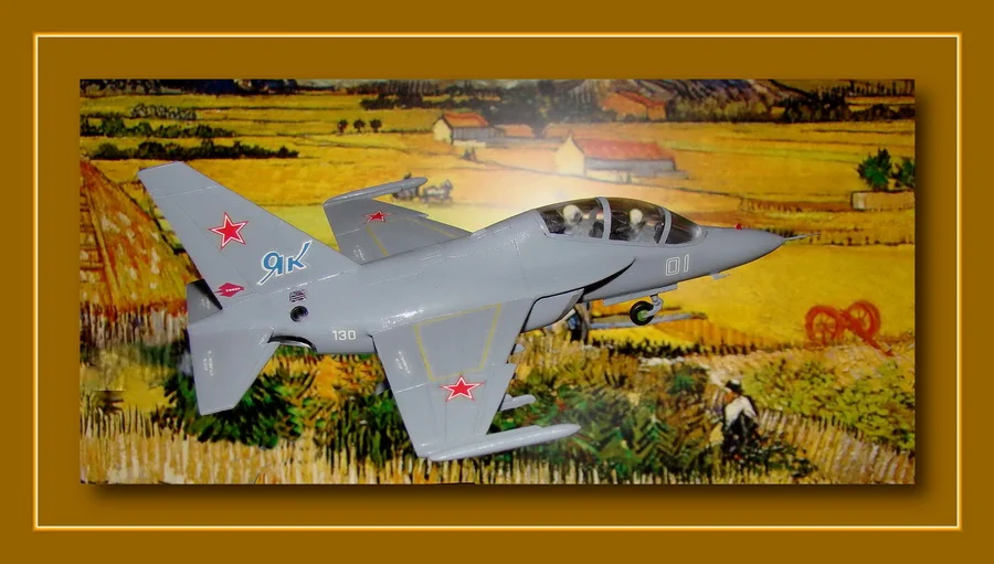

И моя полка прибавилась еще одной моделью отечественного самолета.

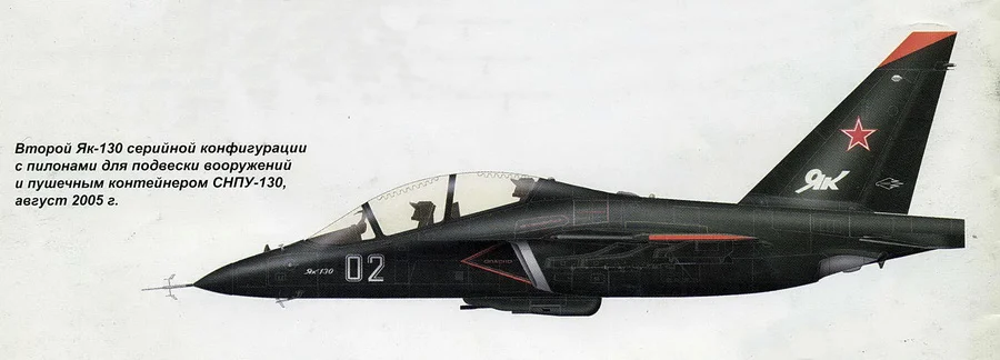

И в заключение темы еще немного фото о самолете и его ТТХ.
