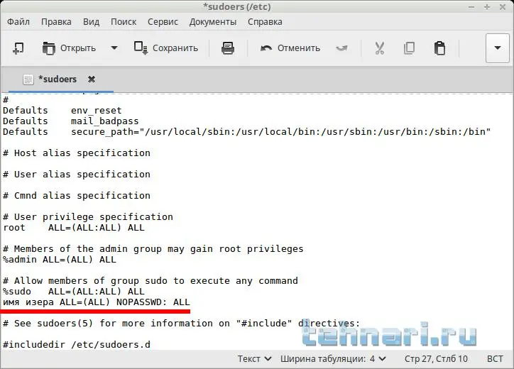

Если пользователь пк один, ни с кем пк не делит, то не вижу смысла каждый раз при работе в терминале с командой sudo вводить пароль, да и только что пришедших из винды пользователей я думаю это напрягает.
И поэтому предлагаю (но ни в коем случае не настаиваю!!!) способ отключения запроса пароля при работе в терминале.
по пути: /etc/ в файле sudoers после пункта %sudo ALL=(ALL:ALL) ALL вписать такой пункт:
имя юзера ALL=(ALL) NOPASSWD: ALL
И можно пользоваться терминалом без надобности ввода пароля...удобно.
Меня совсем не напрягает, но в отдельных случаях можно ввести в терминале
Код:
sudo su вашпароль
, и все команды в этой ссессии будут выполняться с повышенными правами.
Да, Давид, не спорю, если кого то это устраивает.
Да, за одну сессию, но речь об окончательном отключении.
И опять же:
