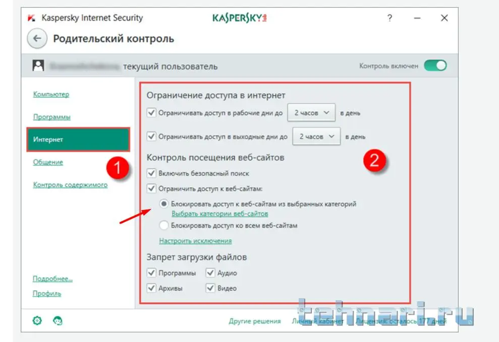

На самом деле ничего сложного. Настроить файрвол нормально и все. Вся сложность зависит от самого файрвола. Вот в Comodo да, там черт ногу сломит в настройках. А к примеру Каспер элементарно настраивается. У вас кстати на скрине у каспера не верные настройки. Для данного случая это будет выглядеть так:
Да, спасибо Михаил за уточнения. Конечно таким образом можно настроить только избранные сайты для данной учётки. Вот, что значит не быть активным пользователем KIStehno032 С уважением.
