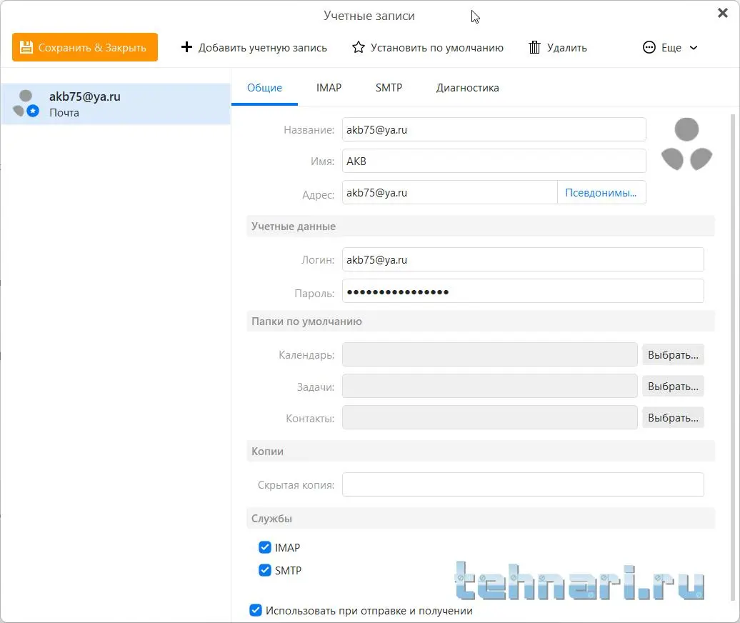

Всем здравствуйте, пытаюсь подружиться с почтовым клиентом eM Client, но пока тщетно. Моноблок с Win 10 pro x64. Проблема в том, что никак не удаётся создать уч. запись почты Яндекс в eM Client. Точнее, не проходит авторизация по IMAP, появляется ошибка входящих сообщений и кнопка «Исправить» нажав на которую, процесс заканчивается красным крестом. Интересно, что по SMTP (исходящие сообщения) авторизация проходит и стоит зелёная галка. В настройка Яндекс Почты imap разрешено, в eM Client пробовал по разному извращаться, но результата не получил. Не могу найти раздел «шифрование» SSL/TSL и прописать нужные порты вручную, просто нет такого раздела при создании уч. записи. Ещё нюанс, на борту установлен outlook 2013, который сейчас собирает почту. Может тут какие-то трения. Указывал клиента eM Client по умолчанию, Антивирус KIS пробовал отключать – ничего не помогло. По IMAP не хочет настраиваться, не соединяется с входящим сервером. Неужели, в настройках нет раздела с ручными настройками шифрования и указания портов?

Владимир, нет никаких проблем:
вы использовали автоматическую настройку или вручную?
Ну, я как то давно заходил в настройки яндекса, когда еще собирался использовать тхундербирд, дал разрешения, получил пароль.
А сейчас забил адрес мыла в прогу и забил пароль который мне давал тогда яндекс да и все....

У вас настроился по протоколу рор3 или imap?

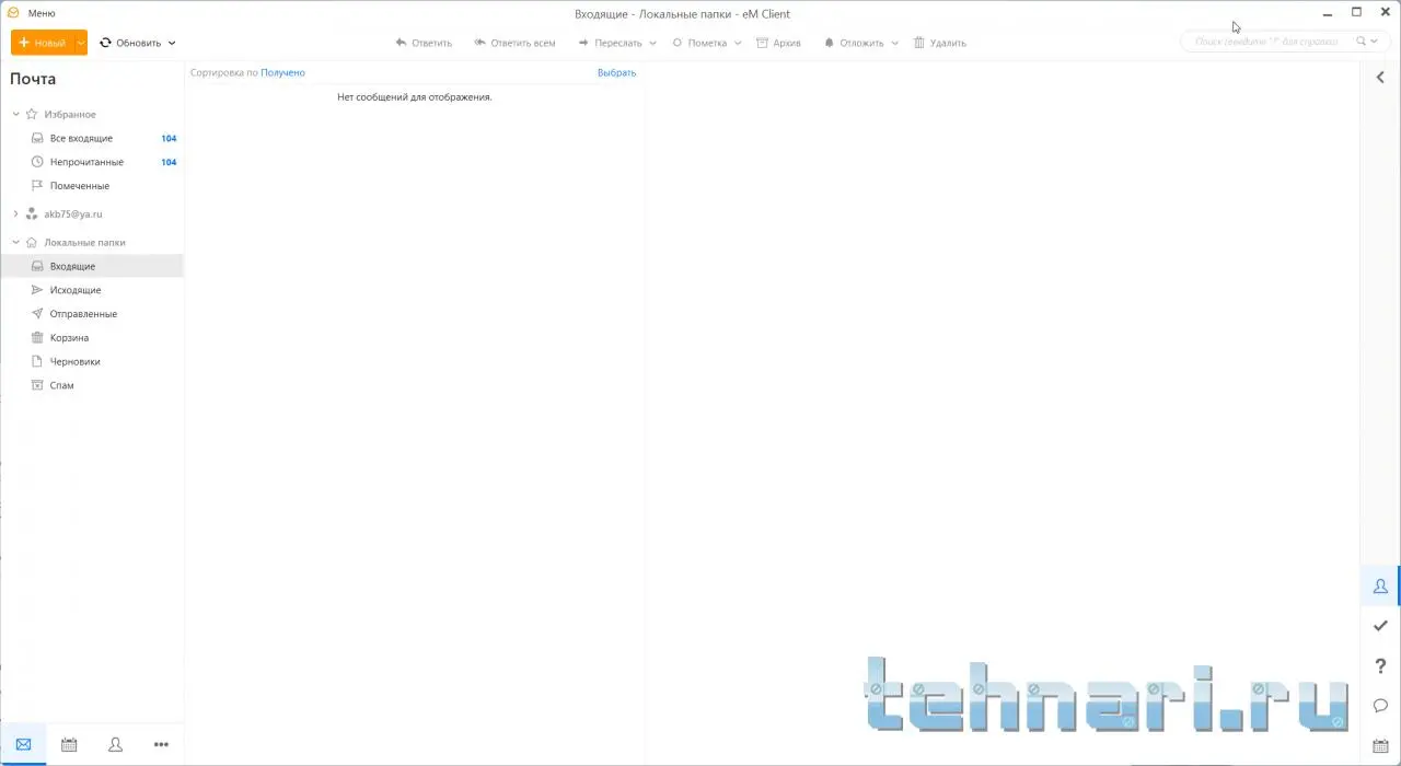

У меня получается следующее:

И так:
Ничего не настраивал вручную - все на автомате.
Последние 3 скрина снизу - это вы настраивали уже после создания учётки? Или это отображается уже созданные данные в главном окне программы?
Сейчас буду пробовать. Я выбирал вначале из ярлыков почты "другие" и потом пытался создать учётку.
Первые 4 скрина - первый запуск программы и авторизация в ней.
Вторые 3 скрина - настройки которые программа сделала автоматом после того как я авторизовался.
Вторые 4 скрина - настройки которые программа сделала автоматом после того как я авторизовался.
Большое спасибо, всё понятно.
