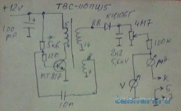

Я вот для проверки высоковольтных транзисторов сделал небольшую приблуду на основе блокинг генератора на ТВСе (сам "изобрел" из доступного барахла, но в журналах Радио были схемки на эту тему). Пробойное напряжение определяет.
Ну и да, этим способом мог заметить среди купленных на рынке вместо необходимых 700-800 В всего лишь порядка 500...
А началось с того, что поставил в дежурку С5027, а он сдох при проверке.
Вот когда приблуду сделал, то и увидел причину...
Так а что там делиться? Блокинг генератор на одном транзисторе (кажется КТ815), 12 В питание, ТВС от 3УСЦТ, КЦ106 на выходе высоковольтной обмотки. Где-то 2000 В получить можно - больше не надо, думаю. Простейшая регулировка выхода переменником на 4,7 МОМ. Последовательно ограничивающий резистор кОм на 100 и индикатор тока от магнитофона. Ток пробоя устанавливается с десяток мкА и измеряется напряжение на транзистре. В таком режиме пробой, как известно, обратимый характер имеет.
Но это так, на скорую руку, неоптимально по размерам. А можно и походный вариант сделать. Схемы были, как я сказал.
Ради интереса схемку можно в студию, а ещё лучше бы создать темку по этому вопросу. Я собирал когда то типа такой как на схеме.

Не обессудьте за качество, вот срисовал номиналы.
Базовый резистор 5к6 под коэфф. усиления транзистора.
Напряжение питания от внешнего БП практически менял от 5 до 15 В. Соответственно, на выходе максимальное напряжение тоже меняется.
Обычно я проверяю с оборванной базой.
Полевики тоже проверял им.
