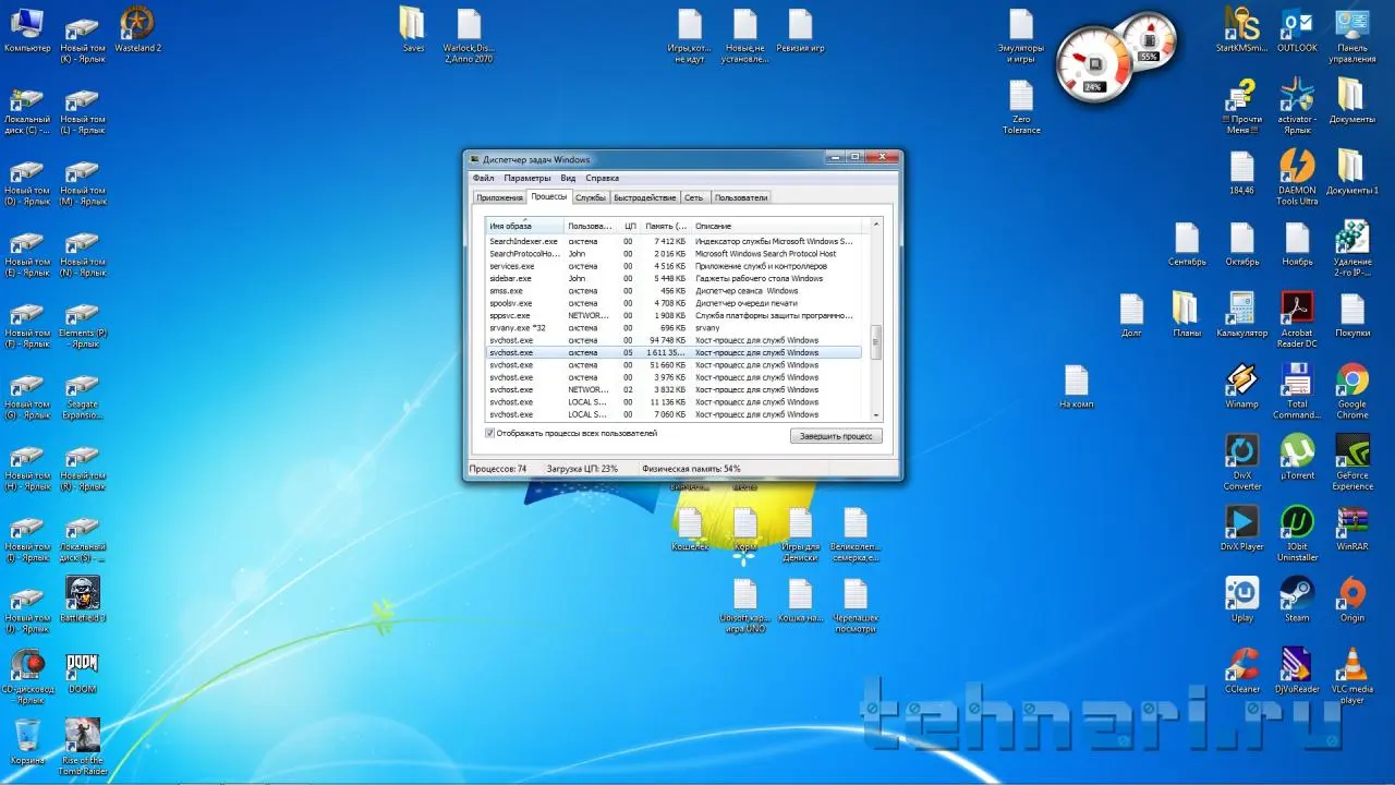

Здравствуйте.У меня на компе завёлся майнер,который жрёт ~2Gb оперативной памяти и 25% процессора.Шифруется он под "svchost.exe",пользователь якобы "система".Это из диспетчера задач.Я уж и CCleaner-ом его искал-всё бесполезно.Только "убиваю" это дерево процессов,проходит какое-то время вирус снова появляется.
Пока логи не собирал-скажите какие нужны.Помогите пожалуйста!

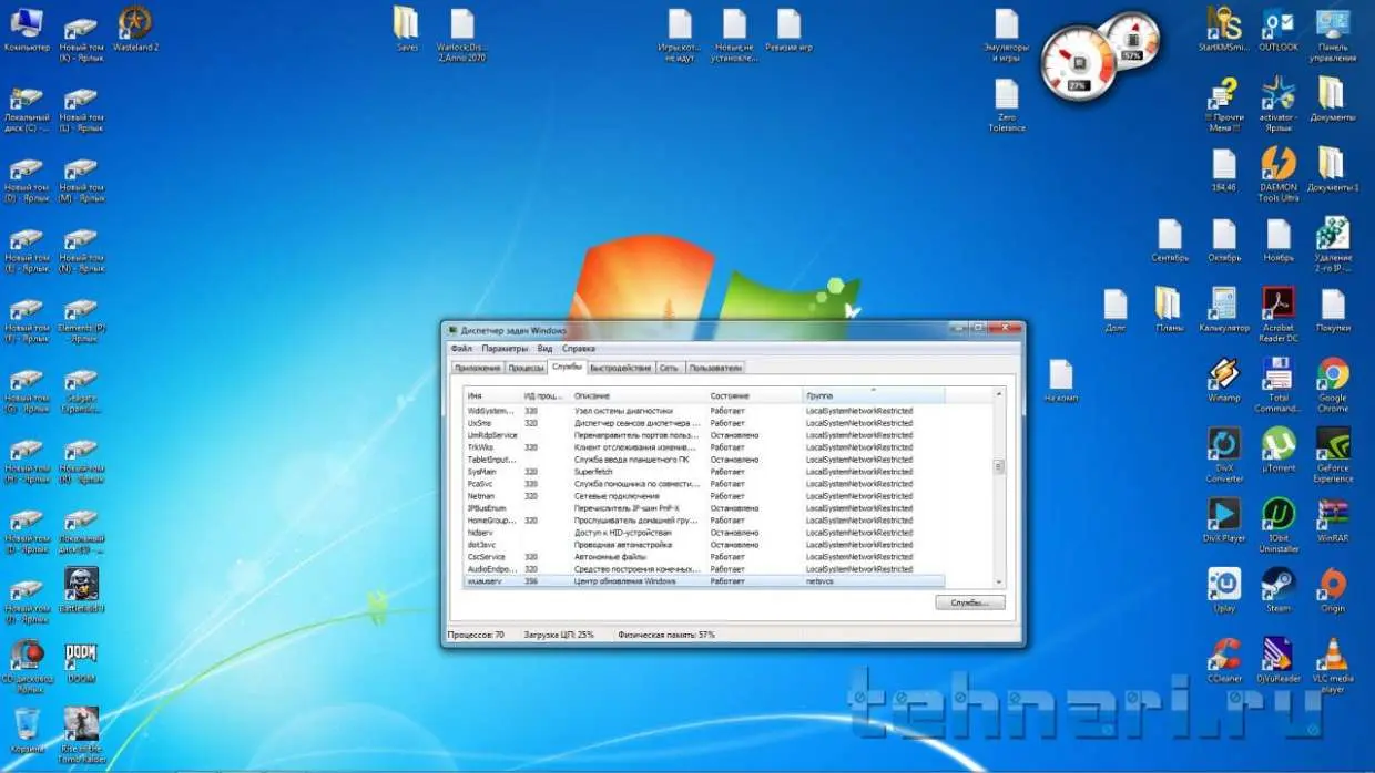

В Диспетчере задач кликнете правой кнопкой мыши по этому процессу (именно по тому который нагружает систему, т.к. их может быть несколько) и в меню выберите: Перейти к службам. Какие служба/ы будут выделены? (Или скрин покажите)
Вот 2 скрина:1-ый с майнером,2-ой с его "службой".В общем он засел в центре обновления Виндоус,как я понял...Скрипт выполнил.
Upd:Блин,скрины получились не очень,уж извините,я с компом на "Вы".В общем,служба называется "wuauserv",группа "netsvcs".

Это не майнер. Это Windows качает и устанавливает обновления. Можете впрнципе если сильно тормозит комп отключить эту службу.
Спасибо,службу отключил(какие обновления для 7-ой Винды?).Это длится уже несколько месяцев,а я грешил сначала на сбойный винчестер(системный) и только потом узнал про майнеры.:fase:
