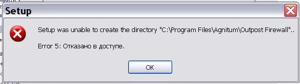

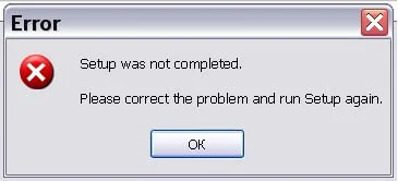

по файру 2.webp.

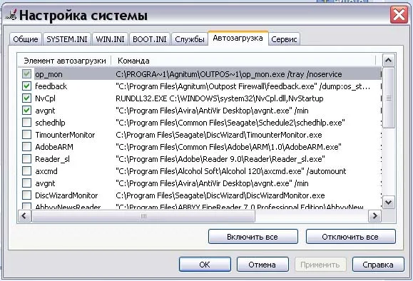

Автозагрузка сейчас следующая по файру 3.webp. Причем при удалении галочек с outpost-а они заново появляются при перезагрузке.

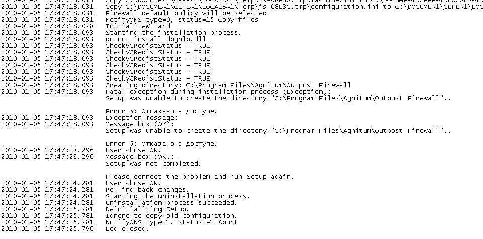

Лог повторной инсталляции таков по файру 4.webp.
