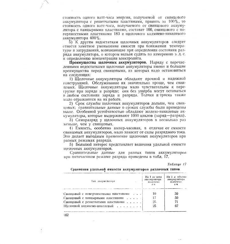

Подскажите, где найти данные для сравнения Удельной емкости различных типов аккумуляторных батарей по объему?

Ампер-час (А·ч) — внесистемная единица измерения электрического заряда, используемая главным образом для характеристики ёмкости аккумуляторов.
Исходя из физического смысла, 1 ампер-час — это электрический заряд, который проходит через поперечное сечение проводника в течение одного часа при наличии в нём тока силой в 1 ампер.
Заряженный аккумулятор с заявленной ёмкостью в 1 А·ч теоретически способен обеспечить силу тока 1 ампер в течение одного часа (или, например, 0,1 А в течение 10 часов, или 10 А в течение 0,1 часа).
Чем больше ёмкость в ампер-часах, тем больше заряда в батарейке, и тем дольше она будет разряжаться (и заряжаться).
Само-собой, это также и время протекания тока определённой величины (время работы), и выделяемая энергия.
Обычно у элементов питания напряжение постоянно. Умножаем это напряжение на ёмкость в ампер-часах и получаем энергию в Ватт-часах.
Например, аккумулятор 1,5 В на 1,5 ампер-часа даст энергию 1,5*1,5=2,25 Вт*час (1/444 киловатт-часа). Если какой-нибудь плеер потребляет мощность 1 Вт, то такого аккумулятора ему хватит на 2,25 часа (135 минут).
