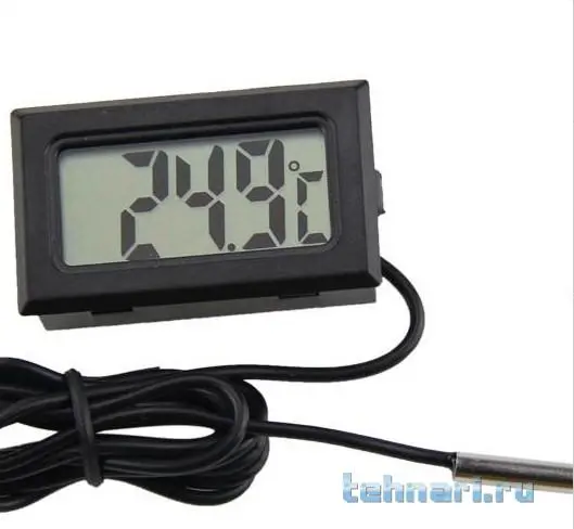

Удлинение провода на электронном термометре
Повлияет ли удлинение провода между датчиком и циферблатом на погрешность замера температур.
    10.3 KB · Просмотры: 222

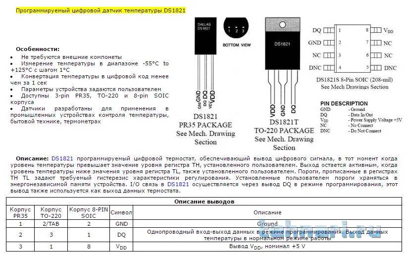

Нет не повлияет.
Он врал, врёт и врать будет. :))
Для более точных измерений используется схема включения мостом, а это трёхпроводная линия.
