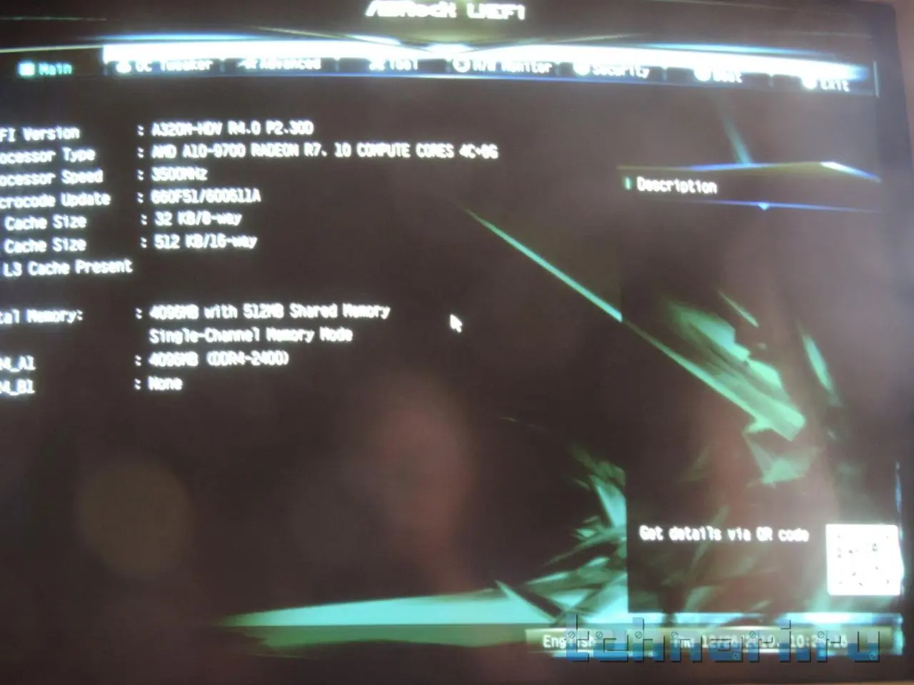

Так, ну, похоже, всё с этой сволочью ясно: SATA напрочь дохлая. Поеду завтра менять.

SATA (да и не только его) проверяю на "макетке" - мамка Гигобайт с процом П4 и PCI-контроллером SATA. Это самый надёжный метод, учитывая современные заморочки в UEFI.
Так это ты можешь проверить только сами диски и приводы, а у меня, похоже, на материнке беда с SATA.
Исправность SATA на материнке можно проверить методом отключения данного контроллера в UEFI и установкой внешнего. Если устройство определится, значит дохлый чип, в котором реализован этот интерфейс. Есть у меня одна материнка с таким диагнозом.
Редиски. Все. В первую очередь — я. И вы. И продавцы. Хоть бы кто-нибудь напомнил, что ежели там SSD (а я о том упоминал в #1), то нужно активировать в UEFI режим AHCI. И ведь знал же — так нет, из головы вон совсем. А эти продавцы тоже хороши — и на сайте, и лично уверяли меня, что там предустановлен Free DOS. Сам по себе он мне ни нахрен не нужен, но, видать, в подсознанке сидело: если уж хоть какая ОС установлена, то уж SATA должен быть сконфигурирован правильно, а как же. Фигушки — чистый SSD привинчен и, соответственно, UEFI не настроен ни черта.

Давненько не встречал мамок, где AHCI в дофолте отключен. Типа, уже давно стандартная опция.
