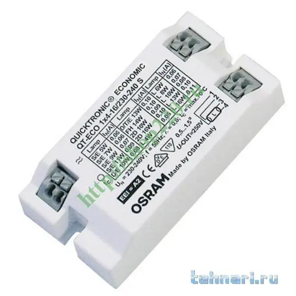

Типа, надо электронный балласт. Позаимствовать его можно от отработавшей энергосберегайки.

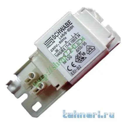

    10.9 KB · Просмотры: 84
Ток будет большой, мощности то разные ?
На фото приведен дроссель, который может использоваться для ламп мощностью 4 - 6 - 8 W.
Так же как есть ЭПРА на такие же мощности.
    22.6 KB · Просмотры: 172
