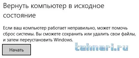

Привет! Предыстория.
У меня вечно чешутся руки, поэтому, при покупке нового ноута, я сразу разбил жесткий на три раздела, и соответственно, решил что устанавливаться по умолчанию проги будут на N: :fase:
Спустя полгода, подумав, что, в общем-то не стоило этого делать, диски я решил объединить, и после этого началась веселуха.

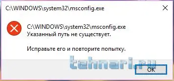

Суть проблемы Любой процесс, который пытаюсь запустить, реагирует так: "указанный путь не существует" (вероятно, вместе со всем софтом снеслось еще что-то "нужное")
Соответственно, ни одной программы, кроме установленного на С: edge-a установить/запустить не могу, реестр исправить не могу, диск прочекать не могу(ибо все сначала висит пару минут, исход один)
Media Creation Tool подумав с полчаса весело говорит, что "виндовс установить не удалось", как и RefreshWindowsTool, а вернуть систему в исходное состояние я не могу просто потому, что кнопка некликабельна
+сохранить к/л файл в корень возможности тоже нет, предлагается складывать все в пользовательскую папку.
Помогите, пожалуйста, как показывает все, что я сотворил, я не очень умный :blondy:
Но :rip3: ноутец все равно не хочется :(

А просто переустановить программы не хочется или не умеете.
это был вопрос? Просто никакие файлы то типу .exe, в т.ч. setup-ы и autorun-ы не запускаются даже от имени администратора
Переустановите систему с нуля.
Подскажите пожалуйста, как лучше это сделать. Вот, например, RefreshWindowsTool не помог(
Стартаните с установочного диска либо флешки, запустите процесс установки, удалите все разделы диска и переразбейте ваш жесткий диск с нуля, потом устанавливайте систему.
в безопасном режиме загрузиться?
