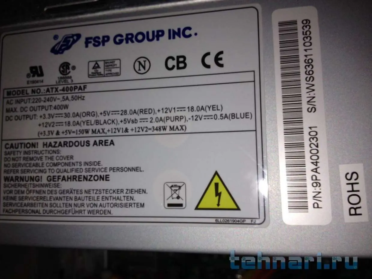

если рука температуру держит, то в районе 70 градусов, не смертельно. А вот конденсатор нужно заменить в первую очередь!!! При замене конденсатора не перепутайте полярность! Разные ошибки могут вызывать неисправный блок питания. Модель и возраст напишите. Лучше сфоткайте наклейку на б\п.
Рука как раз не держит. Блок питания при старте шумит бывает.
    59.3 KB · Просмотры: 52
блок нормальный, возраст какой? Кондер сменить не долго, стоит копейки. Переписать емкость и напряжение, купить в магазине и перепаять, делов на 5 минут. Паяльник то есть дома? :)
Блоку лет 10, опять же шум на старте.. Паяльник [средних, скажем так, размеров] есть и руки спереди растущие. А где все эти магазины с кондеями и термопастами?
