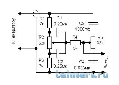

Доброго времени форумчане.Ещо разок побеспокою вас по поводу УКУ-020:установил защиту от постоянки,а она срабатывает почти при включении.? Оказалось при включении на выходе одного мощника растет постоянка до 70мВ,а потом по немногу спадает.С этого вопрос это нормально?Как можно это устранить? А играет нормально,искажений никаких нет...?

постоянка это не смертельно, (допустимо в мВ) а по защите, так схемку бы.. :)
Не понял... Ты схему защиты родную от УКУ оставил, или сам собирал?

Постоянка может возникать из-за флюса на плате, промой спиртом/растворителем/бензином плату.
Собирал сам и непервый раз.Работает отлично.
    4.7 KB · Просмотры: 189
Насчёт выставления тока покоя надо на каждое плечё выставлять вот только не помню какой ток то ли 100 мА то ли 50 мА надо только 2 мультиметра.
