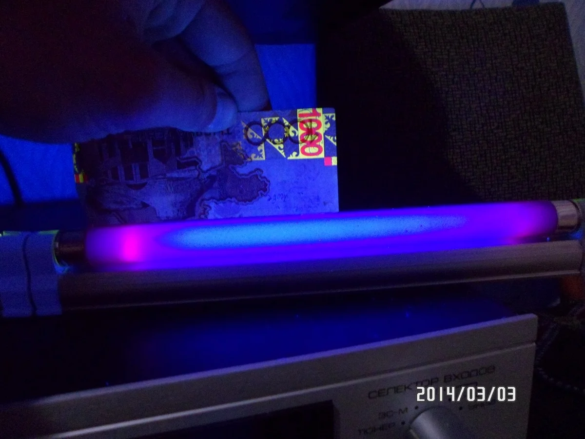

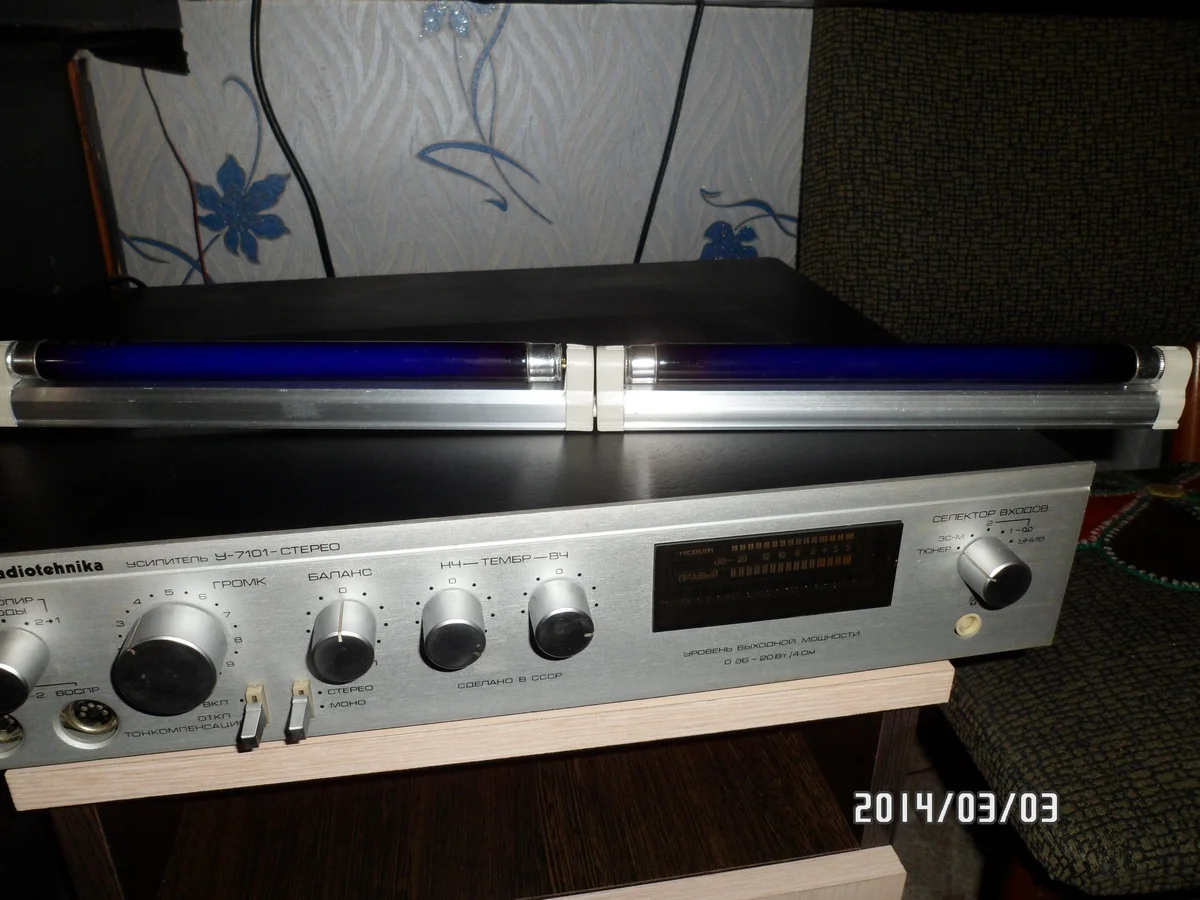

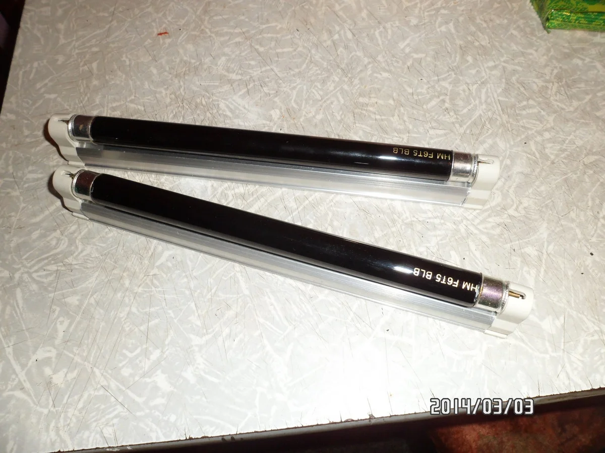

Сегодня занялся поисками самих УФ ламп. Нашел от аппаратов для проверки денег. 1 шт - 650 тенге, мощность 6 ватт(питается уже от 220 вольт). Пока купил 2 штуки, завтра поеду еще за 2-мя.

приходилось ремонтировать детекторы валют, лампы напрямую от 220 не работают, схему нужно собирать.

Обратите внимание, что у ламп этих ламп разный спектр. Проверьте свои на предмет полимеризации геля, прежде, чем творить :)
На фото в 1 посту видно, что у ТС вполне себе готовые светильники...
Может имеется в виду через дроссель и стартер, как обычные лдс?
Дросселей не видел, там что-то типа умножителя, поднятие напряжения для запуска с последующим ограничением тока.
Корпус в котором стоит лампа, вмонтирован преобразователь на 6 ватт.
