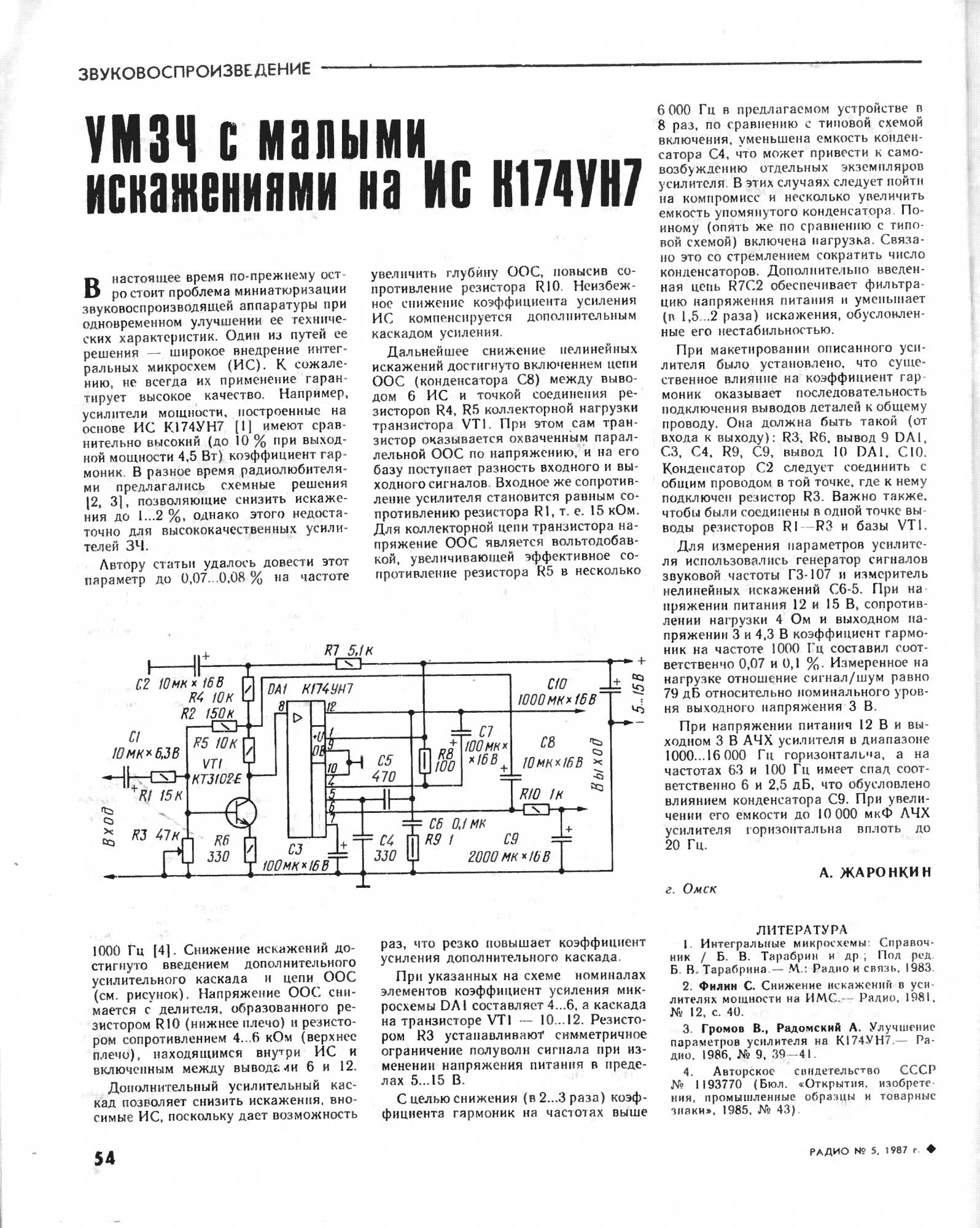

Улучшение К174УН7
что подскажите?
возможно ли добавить вых транзисторы?
питание сделать двух полярное?
двухтактный оконечный каскад можно подключить к чему угодно, главное запомнить, если источник (к174ун7) питается однополярным питанием то минус его подается на общий сигнальный провод , а общий провод питания оконечника к сигнальному общему проводу не подключается!
  • Like
Реакции: dipq
Добавить транзисторы можно, но не выходные.
Вот улучшенная схема, ничего добавлять не надо.
  • Like
Реакции: dipq
diman86 СПС
А если вместо вольтодобавки поставить генератор тока на полевике, то можно ещё прилично снизить КНИ %.
