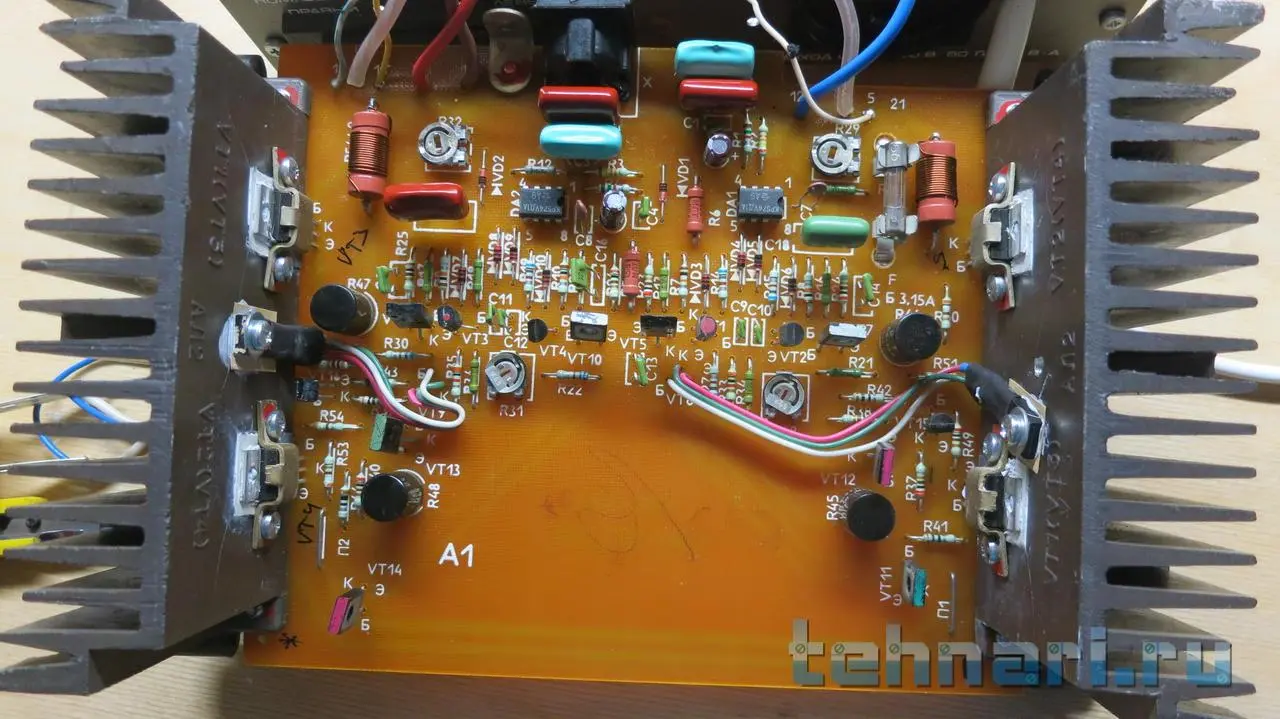

Есть пара бесхозных (но чуть подпаленных) УМ от ОДА-101. Стоит ли с ними возиться, или проще заменить на что нить иное?

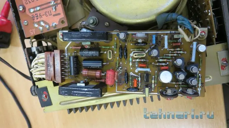

там у од одна особенность,это датчики тока покоя.в 102 они не имели теплового контакта с радиаторами,чисто работа в режиме В . По идее и тут тоже самое,минимальные размеры,минимально допустимые радиаторы . вот и исходите из данных предпосылок.

Итак, небольшая предыстория, приобрёл значится я пару усилков ОДА-101 в нерабочем состоянии. Из двух собрал один. Рабочий. А запчасти от второго остались... И так как мне, по сути, одного работающего достаточно встал вопрос о доработке или тупо замене...
Так что вроде как делать что с ними я знаю, но на распутье. Даже отдать платы готов, но только самовыносом.
А это как это? Чуть подпаленных, как и чуть беременных вроде как не бывает. Усилок либо работает, либо нет.
подпаленные баааальшим паяльником. На фотках видно о чём я.

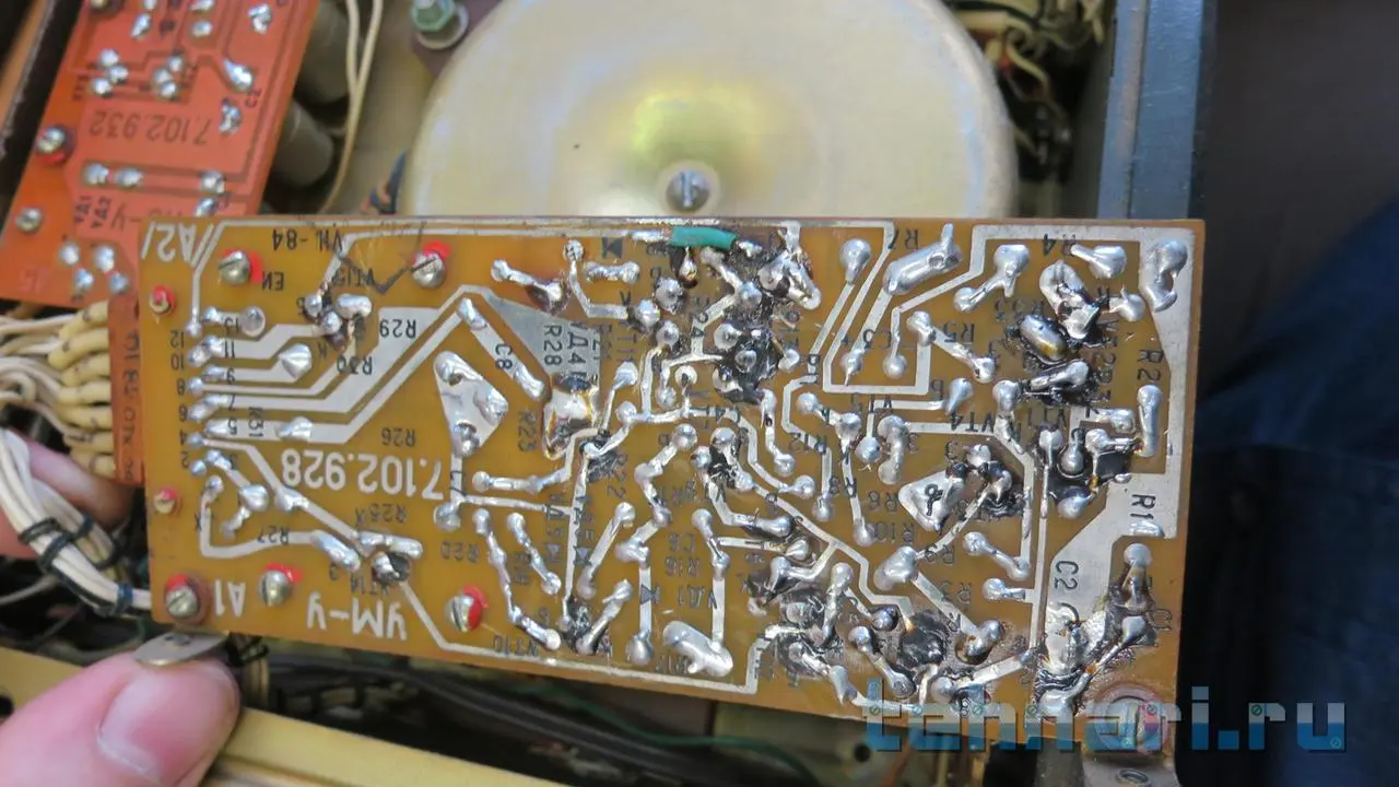

Да. Менял на КТ815Г и крепил на радиатор.

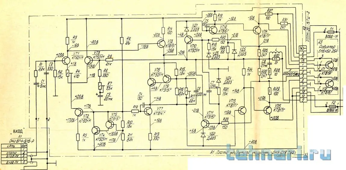

Нормальный сабовый усилитель для дома .Замените Т8 КТ815 на КТ972 с любой буквой и нормальный полосовой усилитель мощности.Токма коррекцию подстройте
Второй, который с ОУ на входе должен душевно играть. Это ОДА-102 который.
