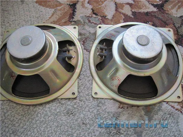

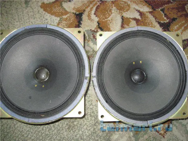

Здраствуйте.
имеется динамик от радиолы Урал 114 бумажный.
Фамилию не знаю стёрто ,появилась надобность уменьшить ход дифузора,
чтоб не так выпригивал чтоб работал чтото между средними частотами и высокими .
Каким г..:batman6:..ом можно помазать или что подрезать?
    46.2 KB · Просмотры: 248
    47.1 KB · Просмотры: 136
Демпфировать, посадив динамики в корпуса.
Спасибо за совет , он в корпусе, иглушит НЧ динамик, когда прижимаю диффузор то всё становится на свои места появляется бас
Включи последовательно с ними конденсатор, ёмкость подбери опытным путём. Конденсатор низа срежет, а ВЧ эти динамики физически не воспроизводят.
в совковые времена для этого покрывали мебельным лаком.
Пробовал кондёр МБГО на 10 микрофорад получаю бас ,5 мкф.непонятно 2 мкф шипение змии , но ход на 10 мкф оставался.
Это 4ГД-35. Не нужно ничем мазать и портить хорошую ГД. Чем нужно, он уже промазан по гофру. Нужно ограничить подаваемую на него мощность и сделать нормальное акустическое оформление. Для СЧ громкоговорителя нужно выделять отдельный объем. И, что там за НЧ динамик, если его 4ГД способен заглушить? Наверное наоборот, диффузор 4ГД-35 раскачивается НЧ динамиком? Хотя... если все в одном объеме, хз что там происходит...
С одним только условием, что этот динамик не для закрытого ящика.
(трёхполоска что-ли планируется?)
