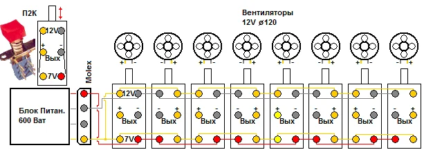

Уменьшение оборотов кулера методом переключения
БП: Thermaltake Toughpower 600W
Сколько вентиляторов можно подключить к одному разъёму Molex?
Не выйдет ли из строя блок питания если подключить к одному разъёму Molex 8 вентиляторов диаметром 120мм. и при этом менять ток при помощи переключателя П2К с 12 на 7В ???
Или каждый из 8ми к отдельному разъёму Molex
    26.3 KB · Просмотры: 201
нет из строя не выйдет
перерльчатель обычный 2х позизионный (3 вывода) в одном положении замкнуты должны быть черный и желтый - это 12 Вольта. в другом желтый и красный - это 7 вольт.
На 7 вольт не желательно...
Лучше уж на 5в...
Ракету конструируешь? :D
Пытаюсь уменьшить шум от ПК
