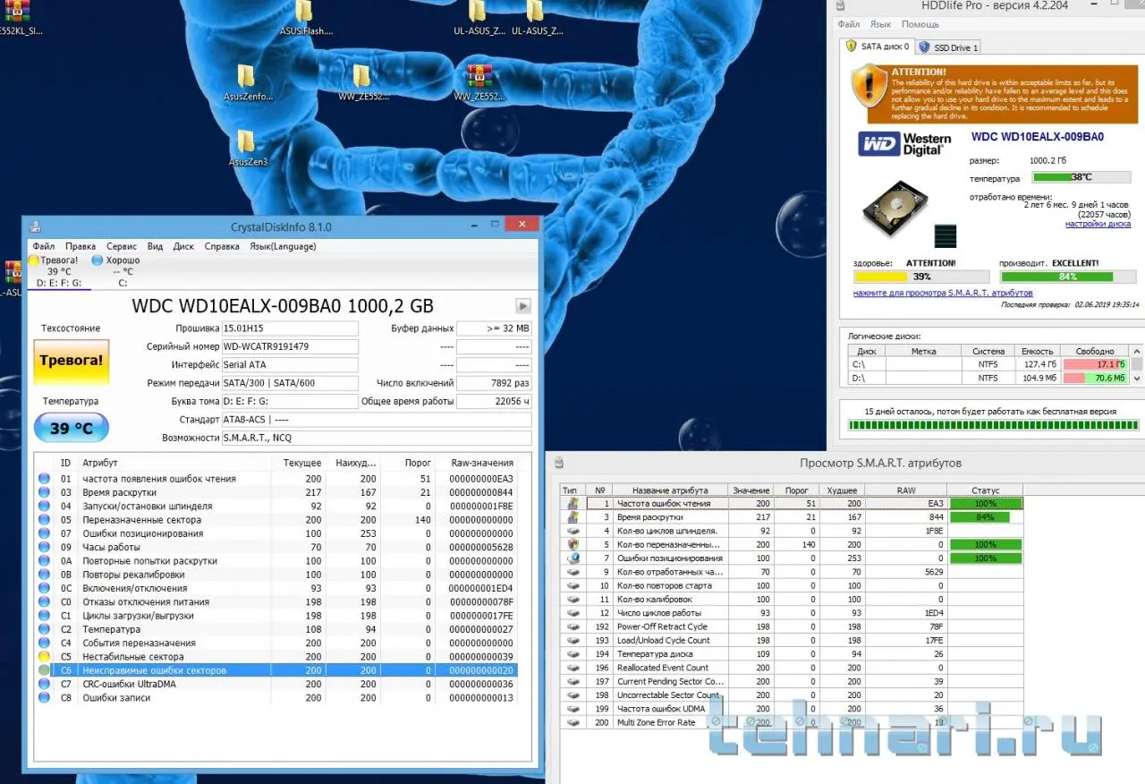

Привет форумчане, друг попросил переустановить винду, я все делал по стандарту, ничего не вышло) переустановить попросил изза того что лагало жутко, я и сам это увидел, 10сек работает потом 5 минут виснет, в диспетчере задач 100 проц загрузка диска, хотя приложений активных нет!
Забрал я в общем этот диск себе, решил сначала на вирусы проверить, значительных не нашел, потом решил диагностику сделать прогами HDDlife pro и CrystalDiskinfo
Но я толком не знаю что эти значения значат)))
Может кто посоветует что нибудь)

zizu120689, попадалось неоднократно такое, что плата, точнее контактные пятачки на информационном коннекторе окислялись и жёсткий сбоил. Так что можете снять платку с винчестера и там 2 ряда пятаков что идут на считывающую магнитную головку, почистить ластиком до блеска (снять окись), далее собрать обратно и заново тест Викторией сделать.

спасибо попробую) после форматирования)))
Без разници. Лучше конечно до форматирования по идее, что бы ошибок при форматировании не было в случае того что я выше написал.
Если разные программы выдают противоречащие значения значит надо начинать сначала с чистки. А потом уже форматировать. При проверке первый раз был сбой в контактах. А уже следующие могло и прокатить. Обрати внимание на пункт 199. В первым случае было 36, а во втором уже 54.
конечно умер с таким то смартом
сделай низкоуровневое форматирование, но предварительно протерев контакты ластиком убрать окислы а затем протереть спиртом, а потом форматировать HDD Low Level Format Tool
Главное не растёт по 05,значит не всё так плохо,низкоуровневое форматирование может помочь,вполне может быть ,что 05-06 это не бэды.
