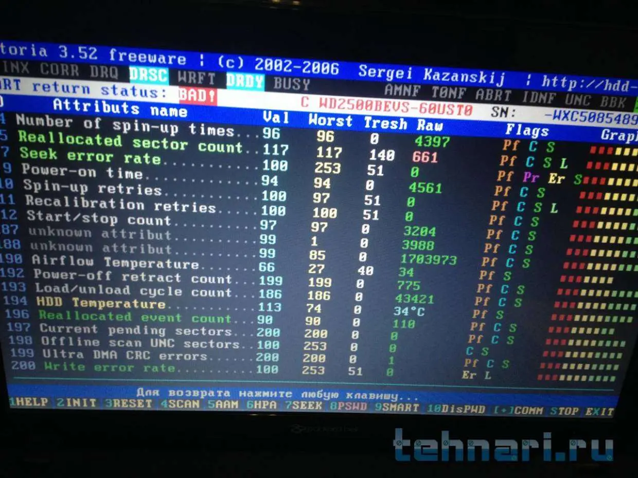

Вот фотки. Это то?

Спасибо, но вижу только фотку первого харда, но нет того, который через месяц умер.
Этот издох из-за большого количества переназначенных секторов. Таких стало больше, чем вся резервная область для переназначения предназначенная.
Ещё тут очень плохо по атрибуту 188 который нам показывает плохое качество ка́беля или использование переходников такого же качества (правда не знаю куда их в ноут пхнуть :D ) - из-за этого ошибки могут быть. Так же велика вероятность плохого питания харда. Тогда неудивительно, что и второй не долго жил.
К сожалению Виктория показывает не все критически важные атрибуты. Поэтому не могу сказать как часто хозяин ноута лупил его после неудачных попыток пройти уровень.
Так это и есть со второго Харда. Первого уже и нет давно. Получается если заменить хард большая вероятность получить ещё один труп?
Поставили другой диск. Установили ос. И вот снова начались веселые вечера с любимой игрой. И что вы думаете. Проходит месяц, история повторяется!!!
Как же месяц если этот хард проработал 4561 час ,что равно 190 суткам или 6-ти с лишним месяцам беспрерывной работы.
Делаю вывод: покупался б/у хард или в магазине подсунули б/у хард с дефектами, или вы что-то недоговариваете.

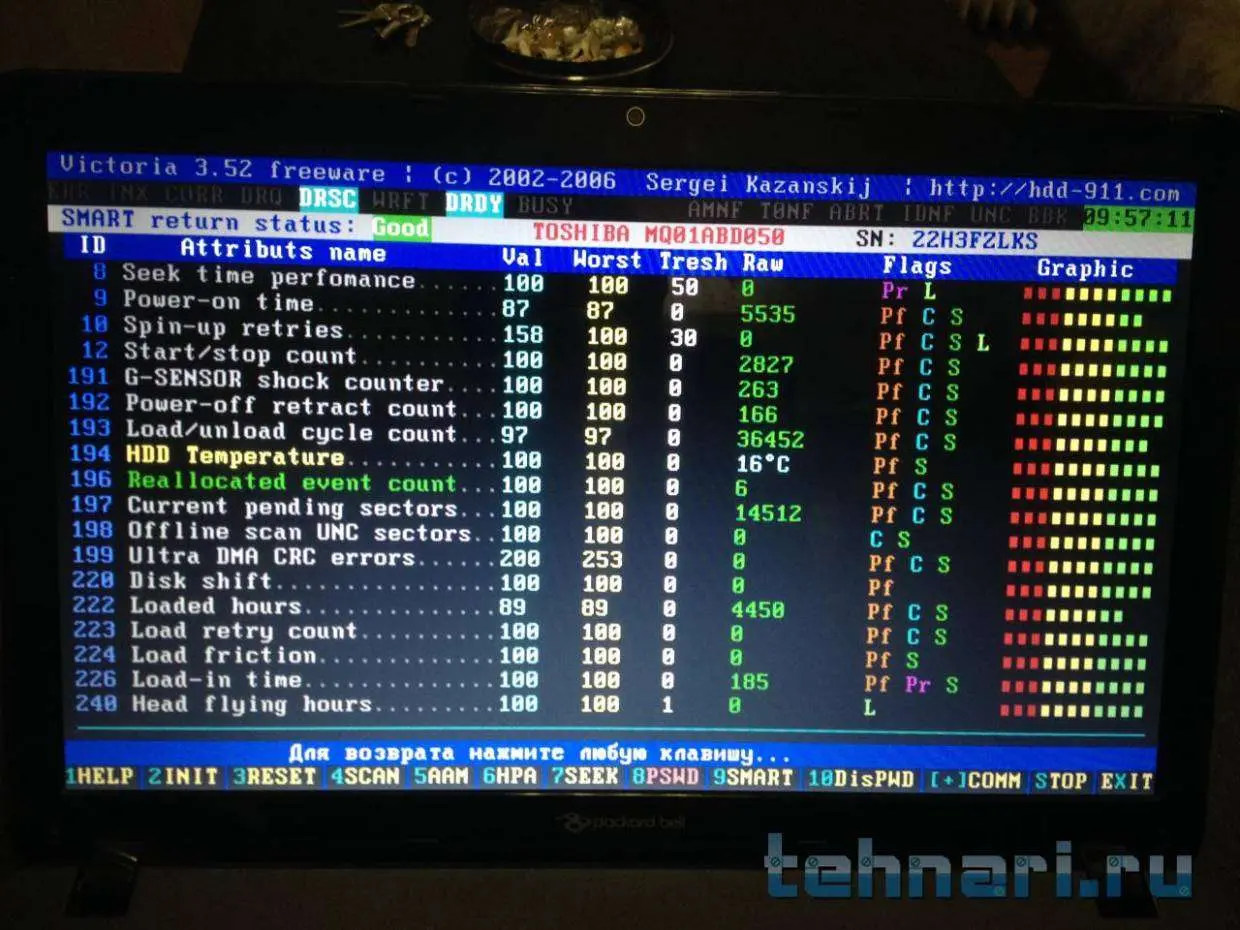

Вот порылся в фотках. Это кажется смарт того Харда. Хоть и написано гуд но он упорно отказывался работать
    107.4 KB · Просмотры: 249
А вы ещё поройтесь, тут только половина СМАРТ 'а, выводы делать невозможно.
Лучше смотреть в hex. Может, и не так будет плохо. Но при физбэдах и запилах прыжки 188-го атрибута неудивительны.
Даже если и были бы, не сказать. А тут зависит от количества не пройденных уровней.:tehnari_ru_853:
Стучать под игрой по нему меньше надо. :tehnari_ru_948: Не будет он работать.
Другого точно нет фото. (( ладно купим новый. Поставим. А там через пару недель тогда смарт сделаю. Спасибо за помощь)
