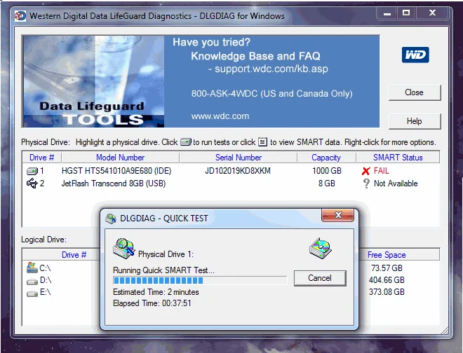

Не долго радовал новый компик.
Кажется винт умирает. сначала система то и дело просила сделать резервуху, а теперь даже быстро протестить не может...
Что можно сделать?

для начала глянуть смарт у винта, потом проверить питание и шлейф на винте, потом прогнать (из под лайфки) винт на наличие "дырок"
Можно конешно попробовать, но мне настойчиво советуют заменить на гарантийке. Комп еще и полгода не отработал... Как лучше?
Проверяешь Викторией.Снимаешь скрин,несёшь вместе с винтом в гарантийку и тебе меняют...Я так делал.

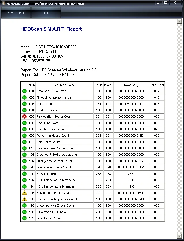

    62.3 KB · Просмотры: 107
Вот, плиз:

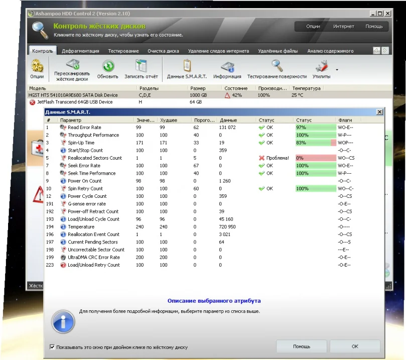

    68.8 KB · Просмотры: 112
Конец уже близок у этого винта, если гарантия есть - менять, однозначно.
Поменяют если брался отдельно,а не в составе компа...То есть на каждую деталь у вас отдельная гарантия...
Другое дело. Вот распечатайте этот скрин, + скрин из утилиты производителя Windft после quick scan, тогда любой с\ц поменяет. Мог и сам умереть, необязательно "подсунули". Данные не нужны? Меняйте по гарантии.
