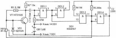

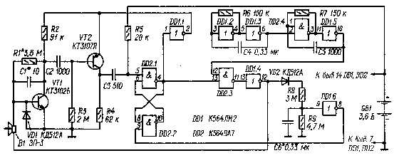

Умный брелок для ключей
Напряжение при этом сильно снижается, опускается до 1.8в , но микросхема к564ла7 не греется и транзисторы холодные
А от чего им греться? От микромощной литиевой "таблетки"?
Для 564 серии 3 вольта нижний предел напряжения питания.
