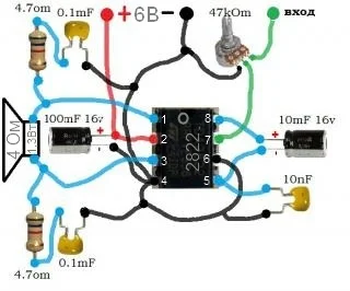

Видел советуют TDA2822.
Собственно из личного опыта, не вздумайте связываться... Не микруха, а редкая....
И её аналог (КА2209) такой-же. Делал как усилитель для наушников. Как я только не изощрялся над схемой - все в бестолку.
Во 1 ее личный шум.
Во 2 - это не микруха а какой-то дозиметр. Ловит телефоны, часы, компьютер, да в прочем всю электронику по близости не зависимо от того, что корпус был металлический.

Так и у меня проблем с ней не было. Только вот когда включаешь микруху и одеваешь наушники, даже не подавая на нее сигнал - шум был крайне слышим.
Думал с микрухой что-то, перебрал две 2822 и одну КА2209, перебрал практически все схемы её включения. Использовал детали крутые. Игрался ёмкостями. Потом психанул и забросил :D
У меня с этой микросхемой отношение сигнал/шум получалось 90 дБ
А мне нравится 2822!))) Она жрет мало (всего две батарейки "ААА" качают 3-х ваттный динамик четыре дня без передыху), она не шумит совсем (а у кого шумит - проверяйте все элементы и саму микросхемку, всякое бывает..) и самое главное - миниатюрность!))) Я сделал на ней сабик который можно закинуть в карман!!! (корпус брал готовый от старой портативной колоночки).

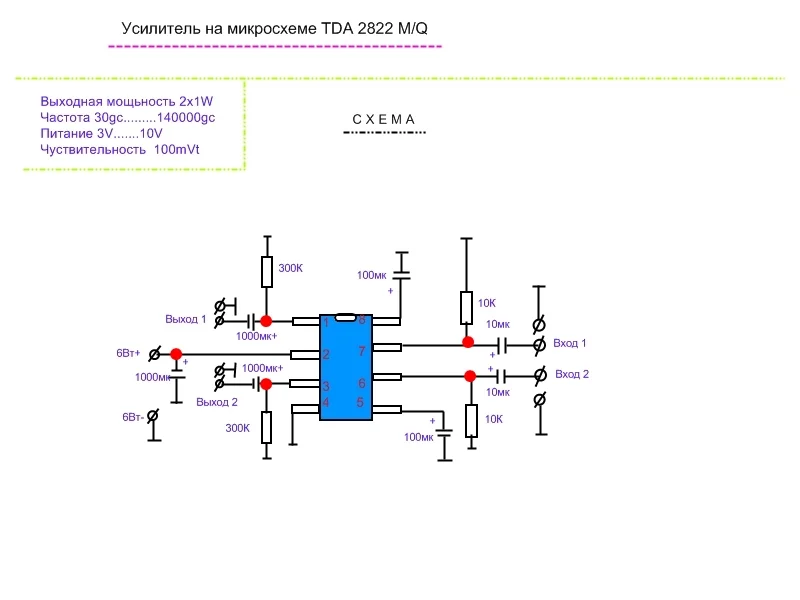

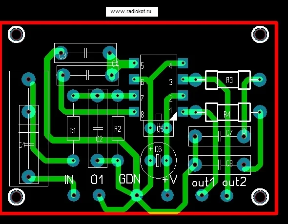

Уже начинаю думать что партия плохая была. Скиньте схему по которой вы собирали и она не шумела.
Я собирала по стандартной схеме из datasheet
Кстати тоже по даташиту паял, так и вбейте в любой поисковик - "Даташит микросхемы TDA ....." И скиньте Вашу схему, ну, по которой вы собирали, если несложно...
по датащиту (2 схемы, для 4 ом и для 16/32) и по всем что нашел в интернете (вариаций 5-7 разных)
