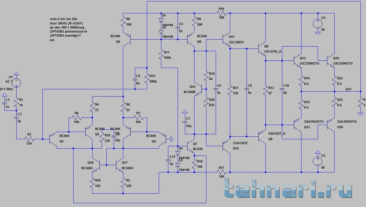

Когда то я собирал эту схему на макетке, только вместо шунта ставил обычный двухполюсник. Хочу сказать, что звук довольно неплохой, насколько помню.
Если перед ОБ добавить повторитель, на вход поставить нормальный неполярный лит, пересчитать ОООС под входное 5 кОм и шунт заменить на двухполюсник, то получится вполне приличный несимметричный инвертирующий УМ.
Спасибо! УН постоват, конечно. А какже без шунта, автор говорит в своих статьях, что в этом, "весь вкус", или не настолько уж все хорошо?
Есть мнение (не мое), что шунт вносит искажения на высших звуковых частотах. Можно трассировать плату, предусмотрев в ней место под шунт и под классический двухполюсник- будет возможность сравнить оба варианта по звуку и, возможно, измерить искажения инструментально.
То получится почти УН ВВ, ну или Л/П :) Симулировал я эту схему уже когда-то, там на 20кГц THD под пол процента выходил. Могу поискать модельку.
То получится УН Колобка.
КМК, слабое место в оригинальной схеме дарлингтоны в ДК. По хорошему нужно симульнуть с повторителем в УН и классическим ДК.
Может попробую поэкспериментировать, но у меня оборудования нормального, нет, на высоких частотах посмотреть. Думал в УМЗЧ Трошина доработанном, очень лестно отзывались о качестве звука, и тут так будет. Видимо все таки все зависит от ОУ, а все остальное вторично. Хотя вспомнить, эру ВК на однотипных транзисторах, все они как то специфически звучали, что ли. Я имею ввиду пром аппараты на КТ805, 808 так что ВК вносит и свое.
Автор так и рекомендует ВК собирать отдельно от УН. Спасибо, накидали тем, для изучения и размышления.
Я бы двигался от простого к сложному:
собрал бы оригинал на макетке и потихоньку улучшал/изменял схемотехнику, отслушивая результат. В принципе, тут манипуляций не много: шунт или без него, повторитель в УН добавить, раздарлингтонить входной ДК. Интересны были бы еще замеры по ходу внесения изменений.
Нашел я свою модельку, но там уже всё несколько иначе.
