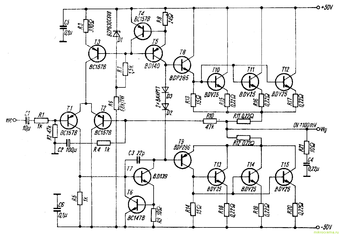

УНЧ 150W
Хочу собрать эту конструкцию, но смущает один момент резисторы R8-R9 разного номинала , это опечатка или нет?

Этот усилитель можно сделать, если такие транзисторы есть в наличии BDY25.

резисторы - не опечатка
