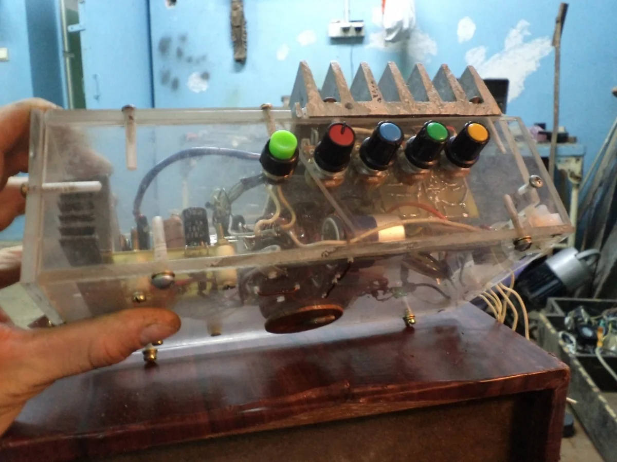

УНЧ 2 Х 140 ватт в автомобиль
вот сделал на досуге, второе мое творение)

на чем хоть собрал усь то?
на двух тда 7293
Красиво. Но, ИМХО, не очень эргономично. Внешний вид нужно как то "облагородить".
да что есть то есть)

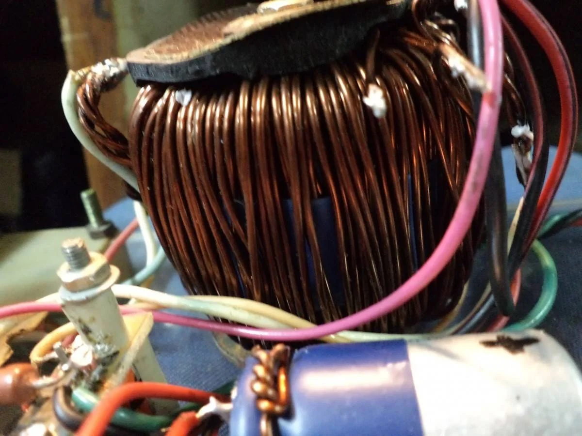

а для чего транс то раз в машину ставить будешь?
А питание микросхем какое? Если от ИИП больше 12в то прошу схему!

Спасибо. А про транс? И 3 вывод микросхемы это масса?

+ хорошая работа, какой размер кольца на трансформаторе?
