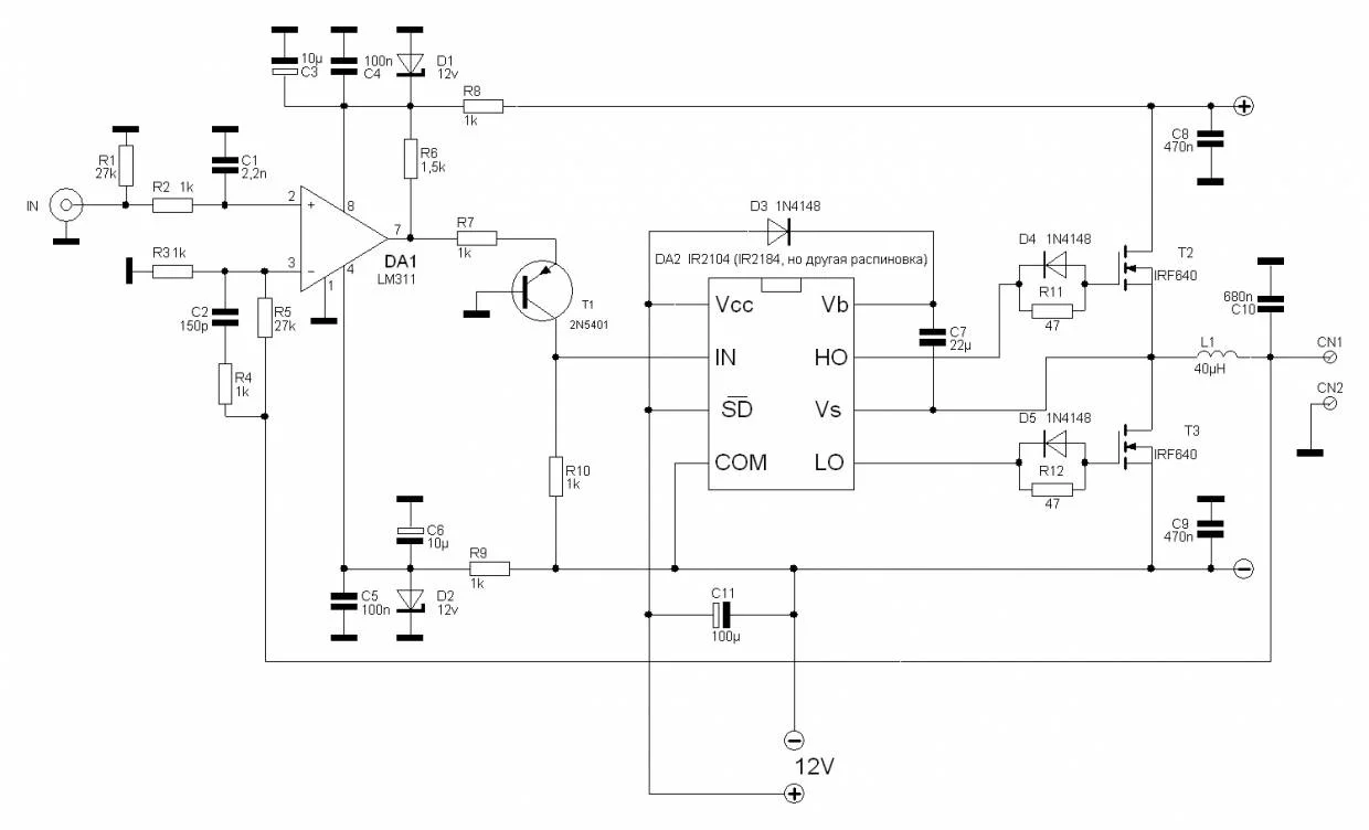

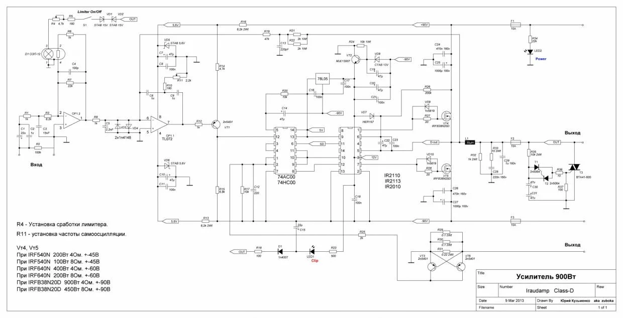

хочу сделать усилитель D класса !!! я делал " ланзар " 200 ват , ОМ2 " марк" 100 ват, - это классные усилки но под саб в авто это не то потребление большое!!! вообщем на другом форуме нашёл вот что и буду делать этот или может кто делал дайте схемку с ПП ( буду благодарен!!!) ТАК !!! не стесняемся а подключаемся к этой темке и дружно трудимся!!!:tehnari_ru_942:

Т.е. Вы полагаете, что в автомобиле получить +- 90В питания можно с КПД = 100%? ;)
))))))))) ну нет конечно просто если сравнять ланзар и палник или подобный то ИИП потребуется чуть мощнее чем сам усь а для ланзара я так понял нужно в два раза мощнее делать , к тому же плюс нагрев меньше .
Тут всё зависит от самого ИИП. А вообще, я бы делал по мостовой схеме.
а вы собирали d класс??? если у вас есть опыт в этом деле то прошу пинька под зад куда идти:tehnari_ru_837: или мож литературу посоветуете по этому d классу???
На паяльнике палник и ветки соответствующие
А в чем, собственно, проблема?
Обыкновенный ШИМ-преобразователь. Ничего особенного.

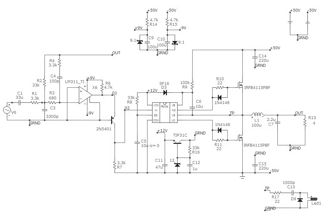

вот упрошенный палник
и что то подобное

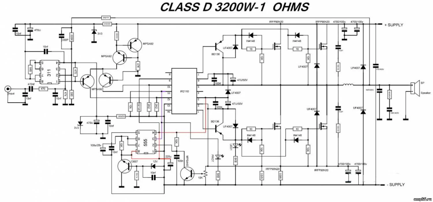

Мне кажется вот эта будет по лучше...

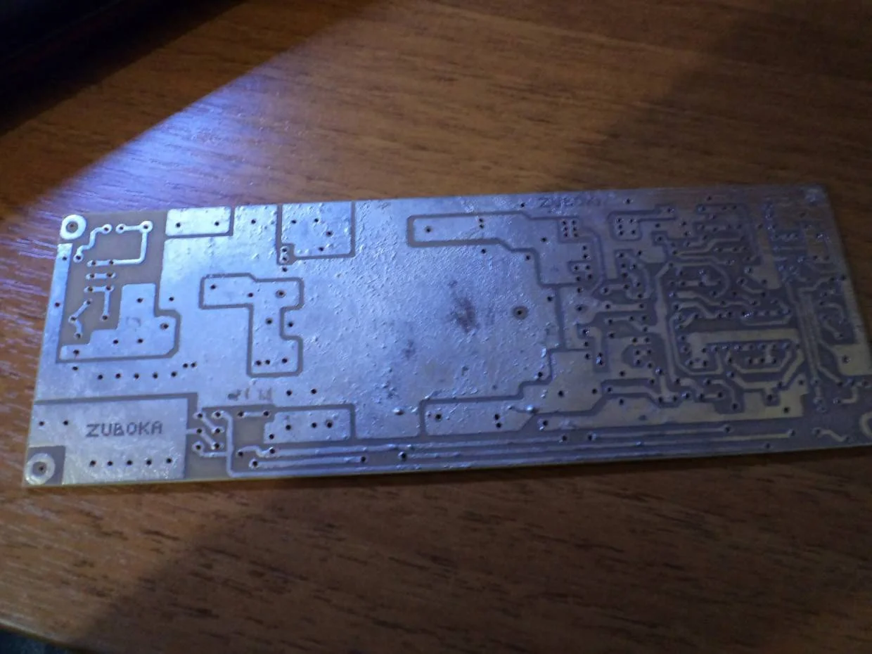

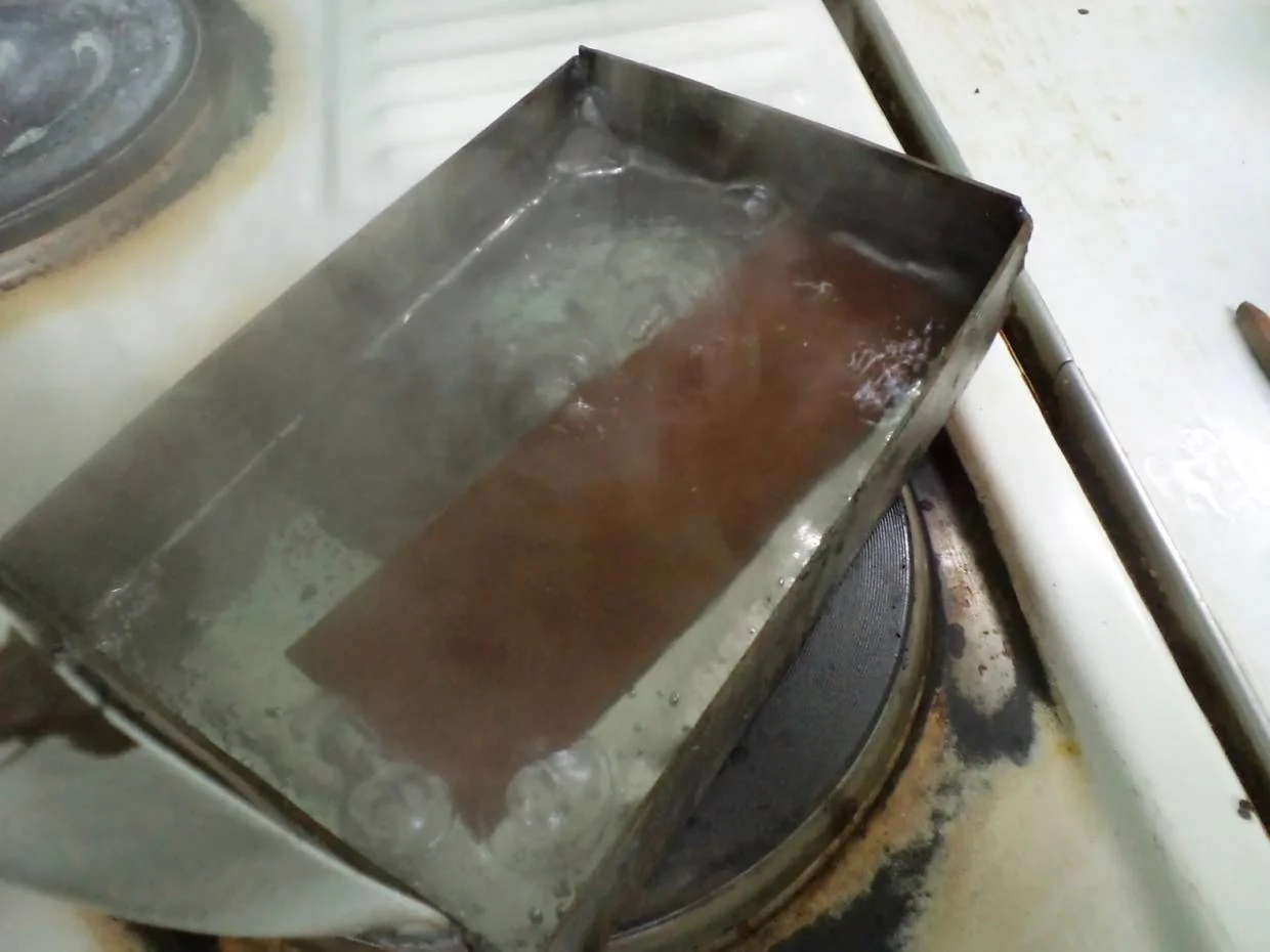

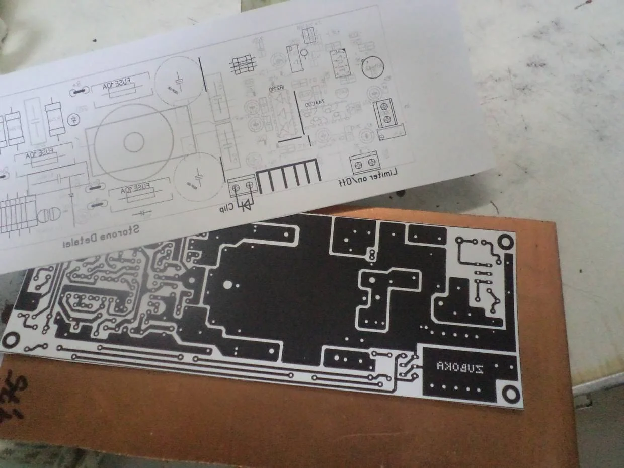

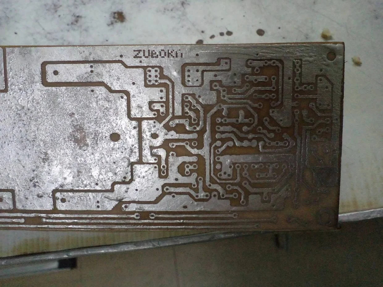

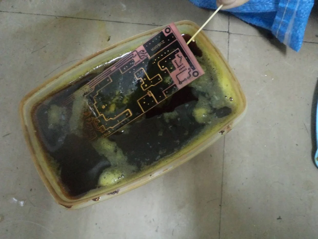

я щас на другом форуме ветку перечитую , и уже печатку напичатал сегодня буду вытравливать .
ну наконец то начал я чтото делать))))
вот сделал . но как то криво получилось :)) но щас и текстолита хорошего нет((( буду на этой плате собирать должно получиться
передержал малость.а так норм.
