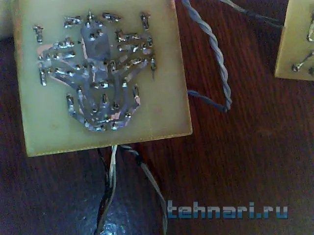

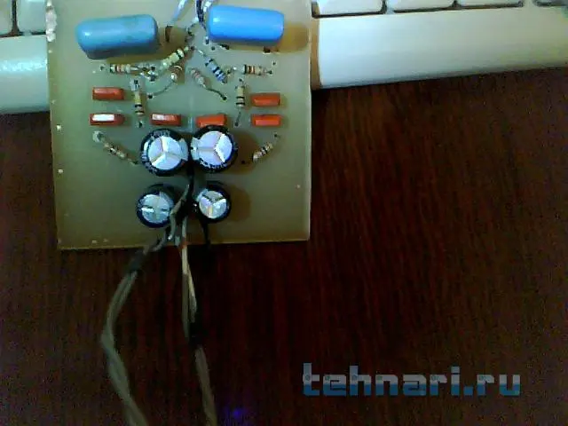

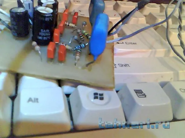

печатка это правильная ? собрал не заработал . в одном канале маленький звук а вдругом какой то шум от напряжения
есть кто здесь ?
Показывайте, что у вас получилось. Будем думать
Да. Это моя ПП.
Там три детали, ничего сложного в том, чтобы сопоставить рисунок ПП со схемой. И проверить. Но вам лень.
Ищите, что перегрели, или недопаяли, или повернули не той стороной.
да не лень . япроверил по схеме прежде чем включить , а так транзисторы я правильно установил или нет ? . перегрева не было пока я полярность не поменяль чтоб проверить вдруг полярность бп перепутал . тогда вот перегрел дым пошол с транзистора . если б че то не спаял то один канал заработал бы наверное

КТ361 не заблудился среди 315_х?
да проверил каждый , сопротивление 7хх ом у каждого

9 вольт(не максимальное) вполне хватает. Не стоит искать причину в схемотехнике. Лучше проверить целостность деталей и монтаж
.....коротиш вход, виход нагружаеш в 1к.... рисуеш схему два раз, для левого и правого канала.... мериш потенциали во всех точках и ПИШЕШ карандашом.... викладиваеш в студио для всеобщей ругатни.. ...УСЕ...
