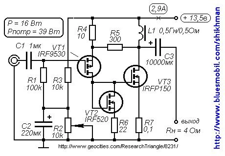

Есть ли какие нибудь схемы усилителей на полевиках на 5-15 ватт.

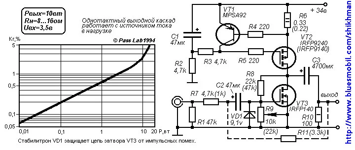

Так он и работает в А классе. Только при мощности в 10 вт, КНИ 2 %. Это многовато. Да ещё и питание 34 в. Можно зимой его использовать как обогреватель, ибо греться он будет сильно. Но если очень хочется собрать на полевиках, то собирай. Почему нет?

Но уж очень к полевикам тянет. А нет схемок покассьтвенней (в плане КНИ) и можно с 2полярным питанием и желательно в классе А.

Можно такой попробовать. Но это не А класс

Вот этот для начало вполне подойдет. А там по выбору...
