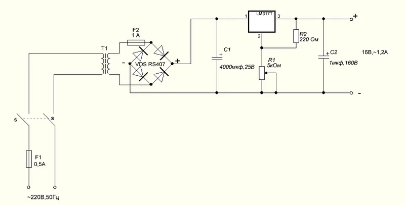

Собрал всеми известный усилитель вот по этой схеме
У меня проблема в том что при подключенном джеке к ноутбуку есть небольшой фон в колонках, а когда его отключаешь появляется невыносимый гул! Вместо конденсатора на 6800Мф 16В у меня стоят 2 по 2200Мф 25В, а питается все от блока питания собранного вот по этой схеме
Схема моя_новый размер.webp, но вместо конденсатора на 4000Мф 25В у меня стоит 4700Мф 50В
Подскажите как можно убрать весь фон и как доработать схемы! Заранее благодарен!

Вам нужно кардинально переделывать питание, LM имеет защиту по току ограниченную 1,5 амперами. Применение линейного стабилизатора для данной микросхемы не оправдано ни с какой точки зрения.
Наличие сетевого фона скорее всего из-за неудачной топологии печатной платы, чтобы сказать точнее нужны снимки монтажа и печатной платы.
Да вообще после диодов поставить Адын кондёр и напрямую к усилку и всё прекрасно пашет... Я сильно не шаманил и всё прекрасно. Немного будет фонить когда не подключён ну а когда подключаю всё тихо.!) И прекрасно работает.
делай блок питания нормальный а не регулируемый,транс должен быть не меньше 40 ватт питание лучше всего 14 вольт под нагрузкой просядет и ток должен быть 3-4 ампер
