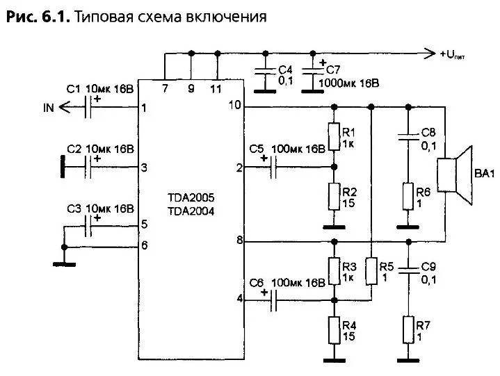

Доброго времени суток!!! Не нашёл похожей темы и создал новую (надеюсь админы не против).
В наличии есть микросхемка TDA 2005 и динамик 6ГД-6(хотелось бы верить, что правильно маркировку вычитал)....так вот, хотелось бы собрать саб. Проблема в том, что начал интересоваться электроникой совсем недавно и, соответственно, без помощи справиться тяжко....Объясните что по чём (если не трудно)

эмм я гуглить не буду, что бы тебе все не казалось так просто, а посоветую.
во первых объясню суть.
итак вот идет схема комп>усилитель>низкочастотный фильтр>саб.
НЧ фильтр срезает средние и высокие частоты оставляя только низкие, на которых и работает саб. низкие частоты это и есть тот самый бас.
http://www.tehnari.ru/f156/t38417/#post368038 вот схема фильтра.
теперь по усилителю и динамику.
усилитель должен быть как можно мощнее. на данный момент это усилитель на микросхеме TDA7293. но это довольно сложынй усилитель с двуполярным питанием. так что собери этот почувствуй его и приступай к следующему. твой на 20 ватт.. маловато для саба.
по динамику. прогугли свой динамик, уточни можно ли его использовать в качестве саббвуферного динамика.
по поводу короба для динамика. определившись с динамиком надо делать для него короб. высчитать нужынй объем в литрах и пилить.
P.S. жду вопросов)

динамик гуглил....использовать в сабе можно...по фильтру тоже, в принципе, более не менее - схемку изучил.
по усилку....примерная стоимость TDA7293....Да и хотелось пока учиться на том, что есть....Но, как я понимаю, TDA2005 слабоват....или всё-таки можно на нём пробнуть?
И ещё....усилок брал с автомагнитолы....ну и кондёры оттуда же....меня напряг такой факт - на маркировке указаны разные значения напряжения...на одних - 16v, на других - 6,3v.....почему?
эм, я так понял что 2 конденсатора, на одном 16, на другом 6.3?
да, микросхемка с автомагнитолы "Звезда"(когда-то была)
по кондёрам да, емкость по 100мк у обоих, но на одном 16v, а на другом - 6,3 v

Тершэти кондеры стояли в разных частях цепи. не везде же идет 12v. там где 12 стоят 16v кондеры, там где меньше 6 стоят 6.8v.
то что на кондерах написан вольтаж, это их предел перед пробоем. получается если поставить кондерна 16v в цепь, и пустить в неё 20v - его пробьет.
ты питать от чего собрался усилок? я посмотрел, лучше на него пустить 18v. тогда микросхема выдаст свою максимальную мощность.
Кому как...
Если собрались питать от 18v почти все кондёры надо заменить будет
на 25v.

питать думаю от сети 220 ч/з понижающий трансформатор.
по схеме...R - резисторы(?), мне не понятна маркировка....что означает 1к?и как их распознать?
бп собирается так - транс, диодный мост, фильтр.
резисторы. 1к- 1килоом - 1000ом. цена резистора -1 рубль. у них есть еще один параметр - ватты. это так сказать нагрузка протекающая через них. в этой схеме тебе хватит по - 0.5 ватт. получается 1килоом 0.5 ватт.

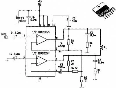

В качестве источника питания можно использовать готовый трансформатор? Нарыл дома "дорожный" - на приёме 220V переменного, на выходе - 12V постоянного.
Я сейчас собираю по мостовой схеме и ничего не получается... Работает только на слабой громкости. Начинаю увеличивать - пропадает вообще.Подскажите, пожалуйста, из за чего? Я предполагаю что это самовозбуждение...вот схема. жду ответа. спасибо заранее
