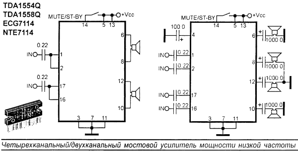

Собрал унч, всё работало, все каналы, потом покрыл пп цапон лаком и через 40 мин включил унч, один канал работает норм, а второй хрипит :tehnari_ru_325: что делать?
Помогите.............
Лак смывать. Цапон-лак имеет проводимость и им ни в коем случае нельзя покрывать платы
лак смыл теперь второй канал стал хрипеть, но че за фигня когда на плате замыкаеш выходы каналов + с +, - с -, то все каналы работают хорошо почему??
приверь пайку! может конечно кондёры
какие кондёры
из-за кондёра по питанию может не работать
смотря что с кондёром!
схемку скинь по какой собирал
ты по входным цепям кондёры ставил,там если не ошибаюсь должны быть 220 мФ!
Где в схеме усилителя на ТДА1558 на входе ставятся конденсаторы
И по какой особой схеме можно собирать усилитель на этой микросхеме ?:tehnari_ru_325:
Всего-то несколько деталей . :tehnari_ru_098:
    35.8 KB · Просмотры: 7,744
ну а слева на схеме 0.22 два конденсатора стоят,это что?
но это кондесаторы про каторые я и говорил,с емкостью ошибся конечно,но вы та мне говорите что их ваще там нет
