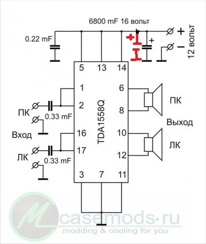

все детали есть кроме конденсатора 6800мкф , но нашел два по 3300мкф . КАК ИХ ПОТКЛЮЧИТЬ ТУДА ПАРРАЛЕЛЬНО???tehno015

Параллельно. Можно и больше...
Для получения больших ёмкостей конденсаторы соединяют параллельно,так говорит википедия .

вы не поняли. я знаю что параллельно, просто не разу не сталкивался с таким включением. нарисуйте на схеме
так правильно????????????????????

Как то так

Там 1 на 3300мФ будет достаточно!
че там рисовать + к +, - к -

маловато, на громкости будут просадки по басу
вот так надо.......

Экспериментируй! Как больше понравится - Так и Правильно!
А вообще схема выше Правильна.
Если в выпрямителе стоит аналогичного объема кондер, или больше. То в этой схеме можно и 2200 обойтись. И просадки не будет, да и на максимуме искажений хватает....
если....если-это хорошее слово, конечно если в цепи будут ещё ёмкости то хватит и 2200.
в свои всегда ставил 10к на 16В, прекрасно всё работает и по нынешний день, у знакомых.
