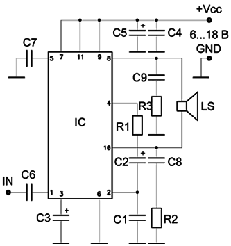

Вот хочу собрать усь на TDA2005 Проверте правельно печатная плата нарисована? И вот какие там детали
Перечень элементов и их номиналы:
R1 220 Ом 1
R2,R3 1,1 Ом 2
C1 1000 пФ 1
C2,C3 10 мкФ/25...50 В 2
C4,C6...C9 0,1 мкФ 5
C5 1000 мкФ/25...35 В 1
IC TDA2005

Плата из набора "Мастер КИТ".
Вы хотите проверить, есть ли ошибки в промышленном наборе?
Вроде никто пока не жаловался.

В смысле куда? у вас же все написано на рисунках, куда их ставить.
