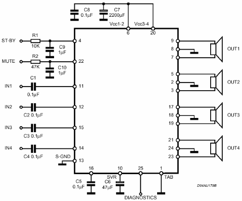

Здравствуйте, недавно нашёл сгоревшую автомагнитолу. Вытащил от туда звуковую микросхему TB2904HQ аналог TDA7386. И решил сделать 4-х канальный усилитель для компьютера. Нашёл схему: tda7386.gif
И у меня возник вопрос. Как же его подключить к компьютеру через Jack 3.5 mm
Ко входу подключаешь. Там написано IN1 IN2 IN3 IN4 - это плюс (левый правый левый правый) а минус входа на минус питания.
Дмитрий, когда пишите пост, смотрите на экран. Модератор.
Микросхема четырёхканальная, а у вас, видимо, только стерео, то есть два канала.
Можно входы по два канала объединить, тогда на выходе должно быть 4 акустики а можно вообще не использовать два канала, то есть ни к чему их не подключать.
