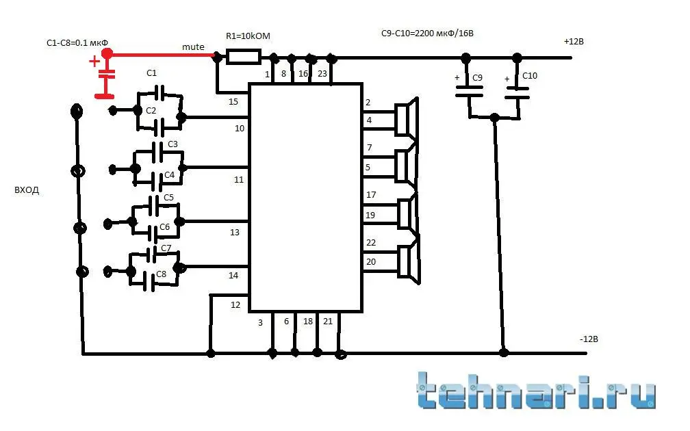

Всем доброго дня.
Собрал я все-же усилитель, но схема получилась вот такая: Безымянный.webp
Усилитель запустился от импульсного БП 12В 4А, колонка немногим более 10Вт 4 Ом.
Проблемы: идет сильный фон, после разогрева микры, фон ослабевает. Но все равно заметен сильно. При увеличении громкости до 35% появляется хрип, дальше сильнее.
Монтаж пока подвесной, проверил несколько раз - соплей нет.
Подскажите в чем может быть причина. Может схему стоит изменить? Или БП не хватает, микра просит больший ток? Или еще что?

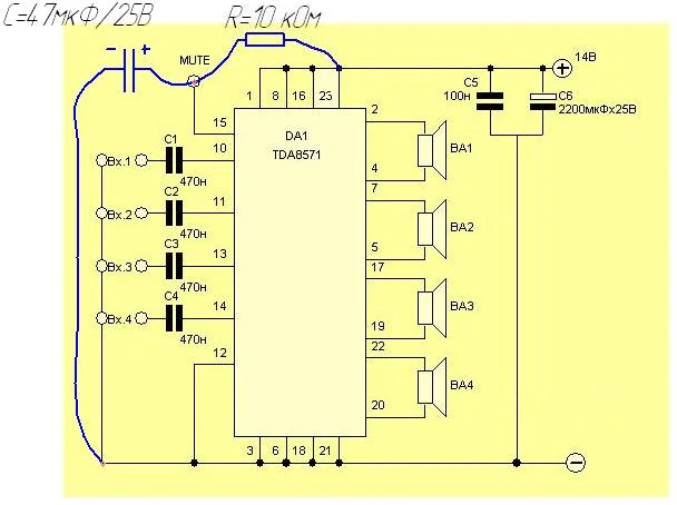

Фонит - ВЧ помехи, добавляем ёмкости в фильтре, и, ставим шунт в виде 0.1-0.5мкФ (плёнка или керамика роли не играет)
Хрипы - проверить просто, включаем УНЧ, и мультиметром смотрим напряжение питания, если просадка ниже 11.8В то значит не тянет БП, если напряжение мало просаживается - нужно увеличивать вольтаж, до 13-14.5В

Все сделал, как говорили. поставил шунт 0.1 мкФ, и конденсатор на mute 100 мкФ/16В.
Фон в разы меньше стал, при музыке его теперь не слышно. только на паузах в треке и при выключении звука. Фон усиливается и появляются щелчки, если мини джек вынуть из телефона.
БП в холостую выдает 12.26В. При прослушивании на малой громкости проседает от 11.65В до 11.82В (скачет). Если громкость увеличить до 35%(когда появляется хрип) напряжение от 11.99В до 12.05В(скачет).
Нужен БП мощнее?
Какие провода используются для подключения телефона? Должны использоваться экранированные. Типа таких, как на картинке:
Не экранированы. На скорую руку взял мягкий телефонный провод и припоял к мини джеку.
Монтаж УНЧ пока навесной, для проверки работоспособности. Потом нормально соберу на нормальный текстолит и в нормальную коробочку. И провода нормальные поставлю.
Пока вот так - тестирую.
Попробуйте ещё на вход поставить резисторы килоом по 10
