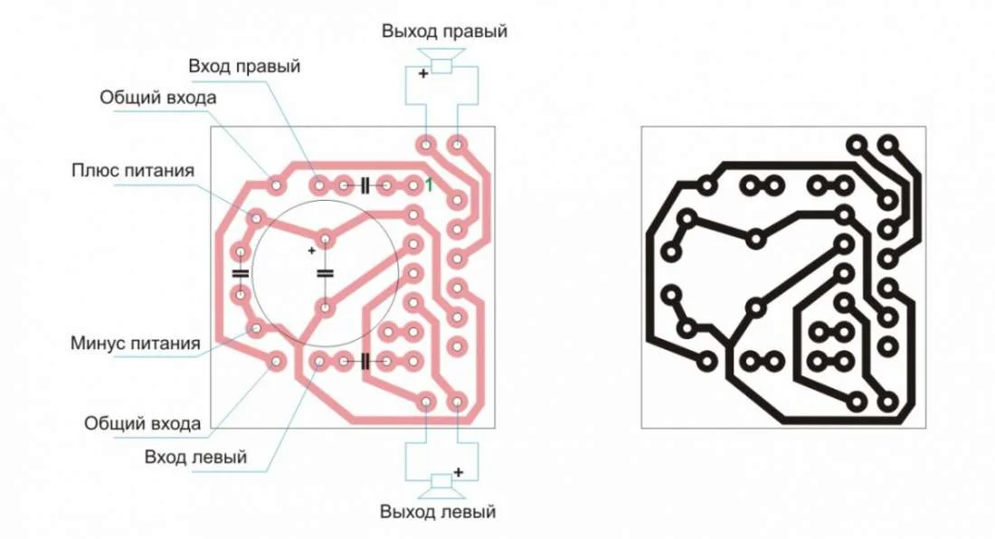

Это не плёночные, а керамическиена желтых маленьких

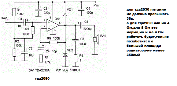

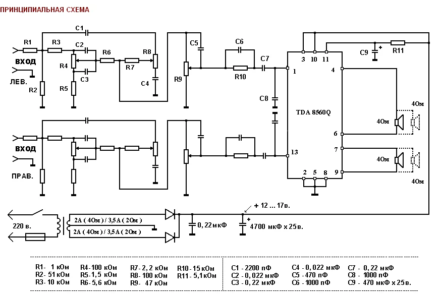

эта схема для 2-4 омных динамических головок, а я не могу найти для своих 6-8 омныхТакже даю его схему
