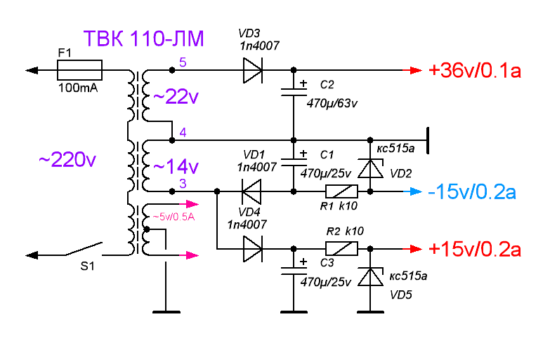

Здравствуйте,уважаемые форумчане!
Хочу перемотать трансформатор ТС-240 для стерио усилителя на 2-х tda7294(опыт имеется).Сейчас в наличии только 4 ом Ас, поэтому вторичка примерно 18 вольт.В дальнейшем хочу преобрести 8 омную АС.Вопрос вообщем такой:можно ли добавить дополнительные вики к обмотки (для 8 ом АС) и оставить их не запитаными до преобретения новых колонок.Ни как не скажется ли это на характеристике блока питания?
И второй вопрос: какой диаметр провода для вторички нужен?
1) Можно
2) 1,4...1,8мм
Спасибо.Как раз есть 1,5мм провод.Сегодня нашел еще один трансформатор
такой, только 2м (тс 250-2м).1)Вот на него не хватит провода-можно намотать в 3-4 штуки провода 0,63 мм?
2)Большой просадки напряжения не будет с таким трансом? Это ,конечно, издевательство, но ближайший радио рынок 500 км.:tehnari_ru_020:
3)Потянет этот трансформатор стерео усилитель в мостовом включении 2 tda7294?
4)Хочу подсоединить индикатор от магнитофона "Маяк-242" (схемка где-то взятая в просторах интернета).Питание кривое двуполярное.Обмотки надо мотать равномерно по половинкам или можно на одну сторону 22 вольт, а на другую 2 по 2,5 и 14 вольт?
5)Можно заменить стабилитрон кс515а на д814д?
