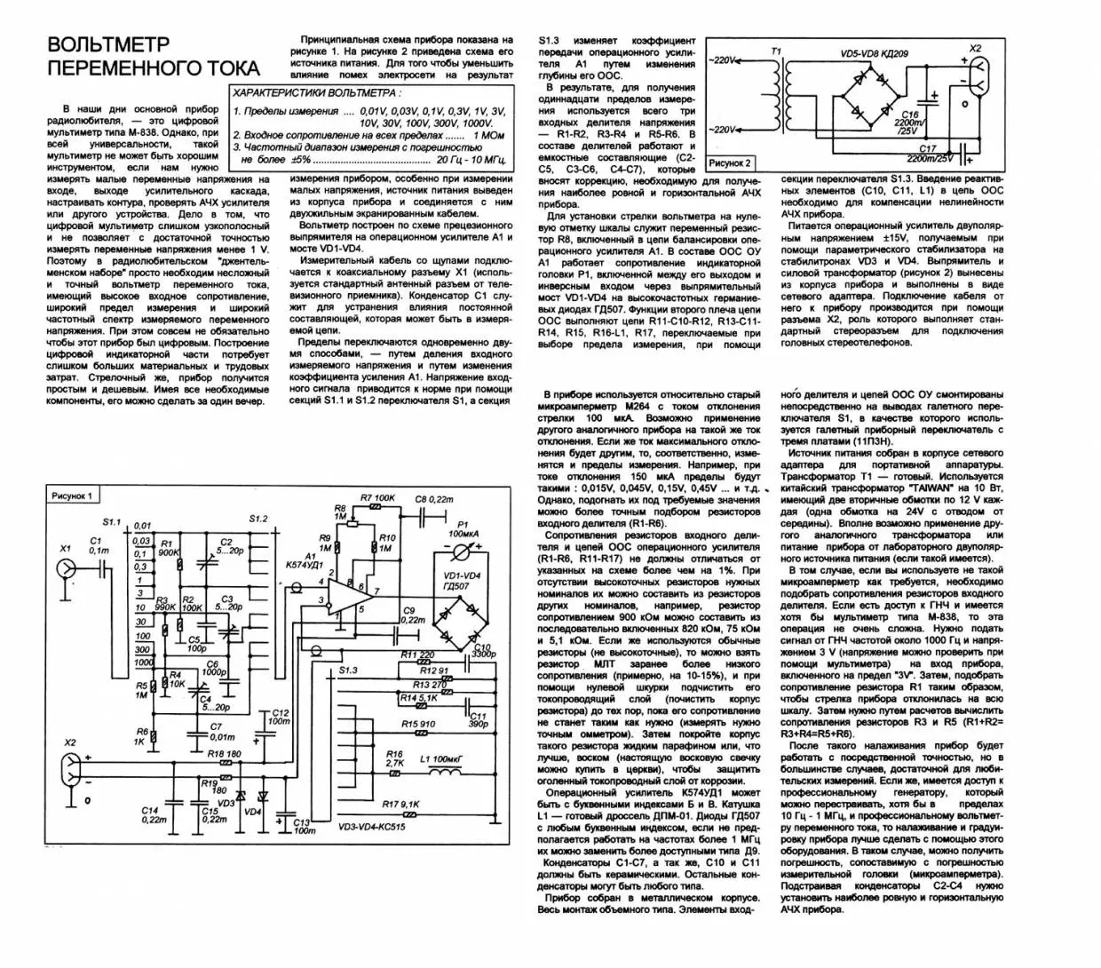

Помогите пожалуйста найти схемы электрическую принципиальную для универсального электронного вольтметра вот с такими исходными данными.
1.Диапазон измерения: до 500В
2.пределы измерения: 1 В; 5 В; 50В; 500В.
3. Основная приведенная погрешность: не более 1,0%
4.частотный диапазон: 20-200кГц
5.Входное сопротивления-не менее 2,0 МОм.
6.Входная емкость-не более 20пФ.
7.Питание от сети переменного тока напряжением 220В частотой 50 Гц.

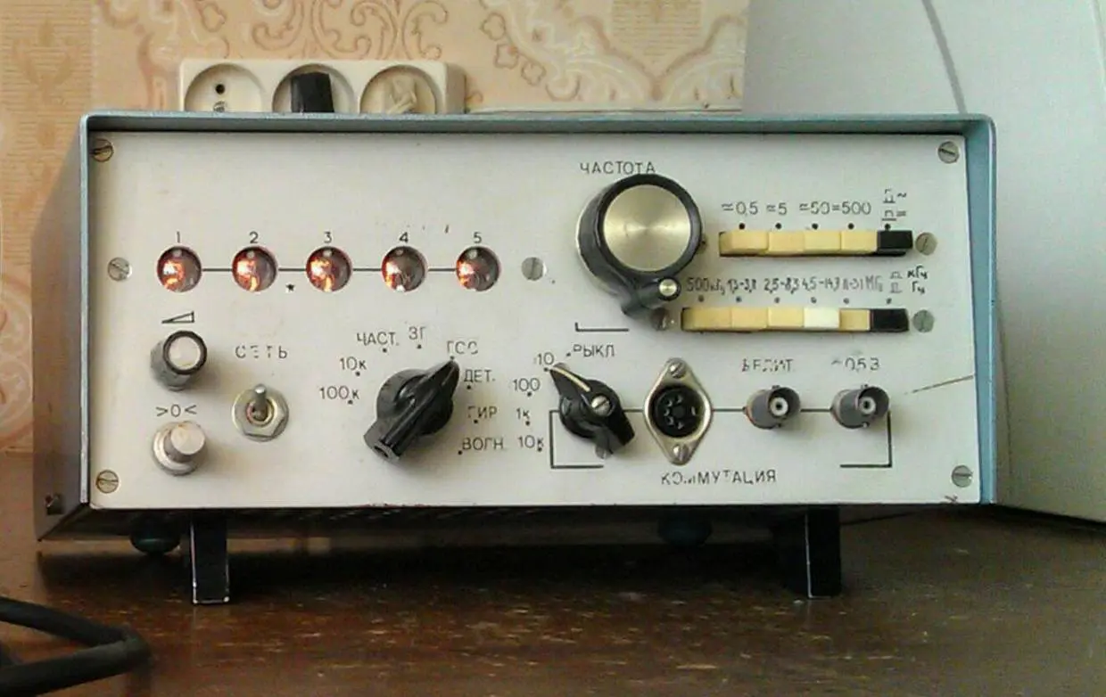

С такими пределами измерения электронных вольтметров не встречал ни разу.
Типовое значение кратно 1200 для четырехразрядных схем индикации.
Стрелочный можно и с такими пределами сделать...
Стрелочный у меня есть именно с такими пределами. Входит в состав универсального радиолюбительского прибора.
(измерительной головки на фото нет)
Вольтметр собран на одном полевике. Переключение пределов измерений - верхним рядом П2К.
а от любого другого универсального вольтметра не подойдет принципиальная схема?
Удовлетворяющая заявленным критериям - нет.
А как по моим критериям можно собрать принципиальную схему? Если кто то может это сделайте пожалуйста я в долгу не останусь.
Вот пример подобного вольтметра...
    239.3 KB · Просмотры: 2,971
