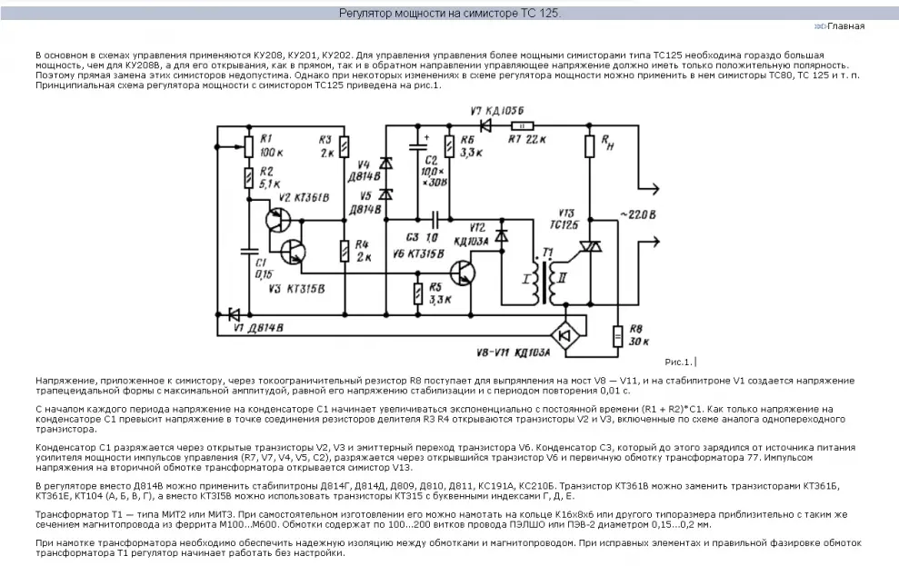

Хочу собрать http://http://www.radioway.ru/images/big/1982/09/_1982_09_64.gif
Ну или что-то подобное , но на любую нагрузку . На индуктивную -активную . Есть симистор ТС 125 и мост Д 161 320 .
Возможно кто-то даст совет по такому устройству .
Ту схему я собирал но она плохо работает с трансформаторами. На активну все нормально почти от 0 до Vпит. сети .
Хочу собрать что бы с мостом . Что бы можно было на нагрузку подать постоянный ток.
    69.5 KB · Просмотры: 3,167
Других мощных диодов и симистора нет. Буду собирать из них .
