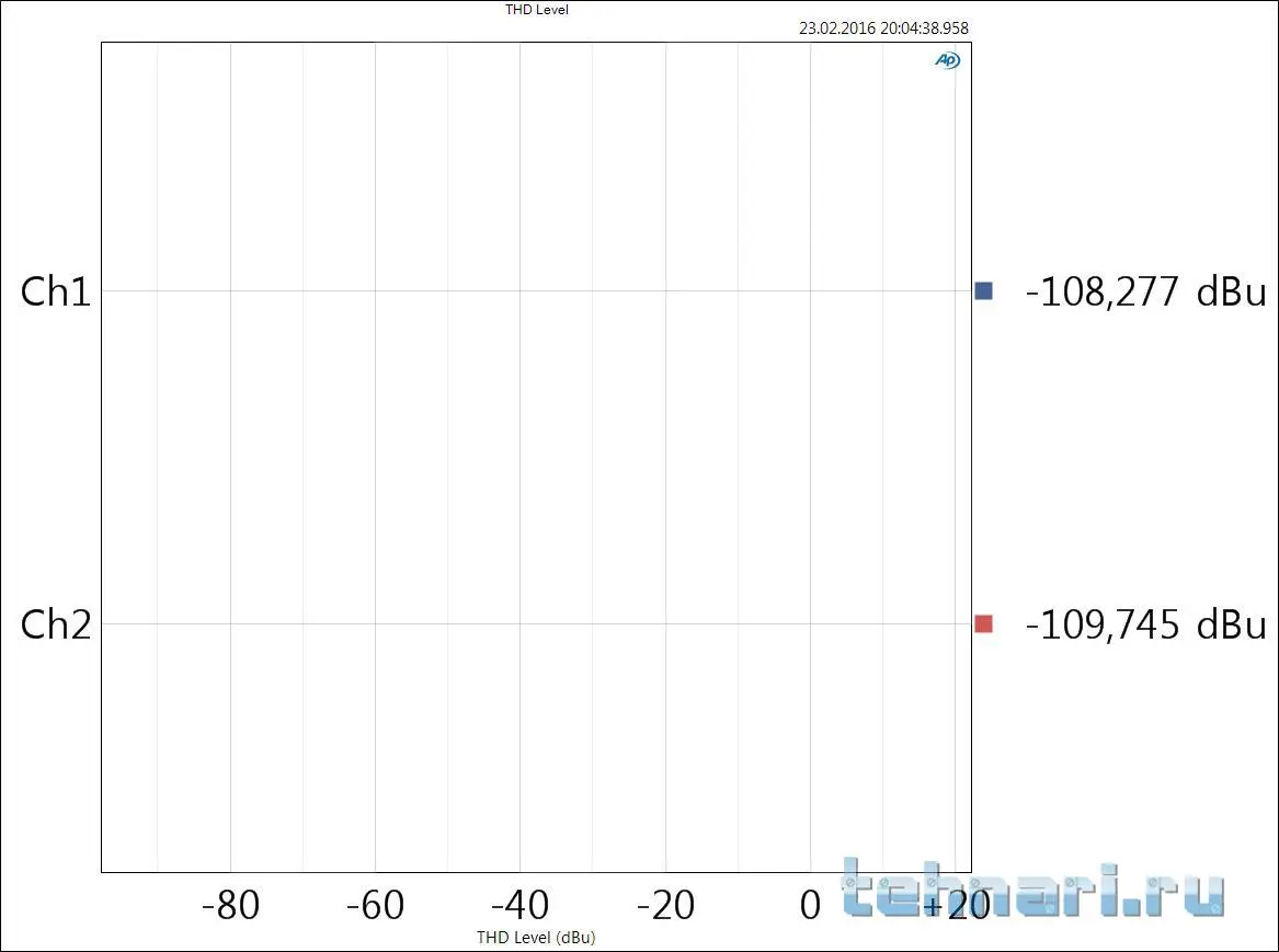

Сравнил тут свою самоиграйку с фирменным ЦАПом Lavry DA924.
Схема довольно простая: из AudioPrecision подавал S/Pdif на оба устройства по очереди и снимал несимметричный сигнал.
Все графики на уровнях 0, -3, -6, -10, -20 dbFS
Lavry:
Distortion product level:
Distortion Product Level 0.webpDistortion Product Level -3.webpDistortion Product Level -6.webpDistortion Product Level -10.webpDistortion Product Level -20.webp
Distortion product ratio:
Distortion Product Ratio 0.webpDistortion Product Ratio -3.webpDistortion Product Ratio -6.webpDistortion Product Ratio -10.webpDistortion Product Ratio -20.webp
THD level:
THD Level 0.webpTHD Level -3.webpTHD Level -6.webpTHD Level -10.webpTHD Level -20.webp
THD+N Ratio:
THD+N Ratio 0.webpTHD+N Ratio -3.webpTHD+N Ratio -6.webpTHD+N Ratio -10.webpTHD+N Ratio -20.webp
И моя самоиграйка:
Distortion Product level:
THD level:
THD+N Ratio:
И в заключении SNR:
Мораль сей басни.... Думайте сами)
