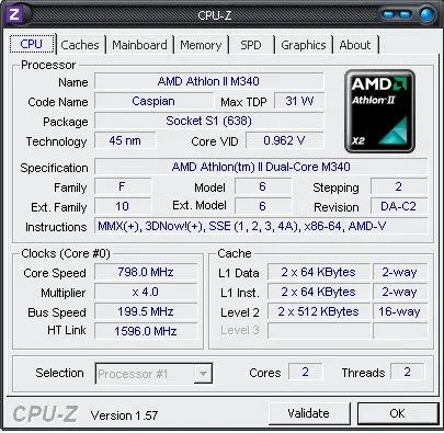

Упала частота процессора на ноуте
Вобщем купил ноутбук , без системы. Установил ХР. Дровишки под нее нашел , все как пологается, но через некоторое время замелил тормоза. В итоге захожу в свойства и вижу частоту проца 800 ГЦ Хотя должна быть 2.2
проц АМД атлон II M340 Нашел тут на форуме что может быть из за мамы... Но добраться до нее к сожалению не могу. Материнка Lenovo Bali
Еще заметил что стал светлый экран , как будто яркость на максимуме. Странно( Может кто знает в чем дело( В биосе полазил вроде ниче про частоту проца не нашел , разве , что в описании ноута.
Может быть ноут сам занизил частоту процессора(для экономии аккумулятора) , попробуй запусти какую нибудь программу и посмотри увеличилась ли частота.
Вот скрин с КПУ
Попробовал игрушку запустить , нет все так же колеблеться , там же в режиме реального времени показано , от 780 до 805 Странно как то( В ремонт чтоли везти , ноут то новый 2 недели.
Еще заметил когда CPU-z Тока прогружается показывает 1450, потом сразу 790.
Может ли быть , что второе ядро отключено , или что нить с ним случилось , сгарело например (
думаю что проблема в драйвере материнки всё же кроется...дело в том что производители ноутов давно уже отказываются от поддержки ХР и старые дрова подходят конечно на новые платы но зачастую случается что криво работают
в биосе, если активна функция максимальной работы от батареи- ноутбук автоматом снижает частоту для энергосбережения.. а еще система автоматом снижает частоту проца при его перегреве.
